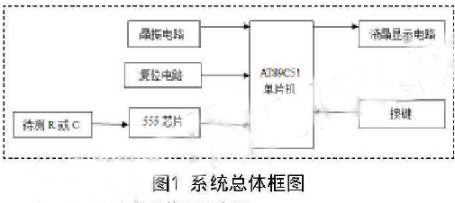

整个测量系统由单片机最小系统,按键,电阻、电容和555组成的多谐振荡器和液晶显示等几个电路模块组成。如图1所示。

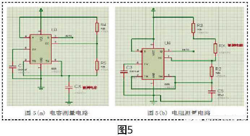

2.2 多谐振荡器原理
如图2所示,测量电容时,利用555和待测电容CX和电阻R1和R2(R1和R2为已知电阻)等组成多谐振荡器,这样从555的输出端Q将输出周期性方波,接到示波器,如图2(b)所示。该信号不是一个占空比为50%的方波,根据参考文献2,一个周期T中高电平时间持续时间为:
测量电阻时,另用一个555组成一个多谐振荡器电路,将待测电阻RX接在R1的位置(或者将RX和一个已知电阻串联),CX替换成一个已知的电容C.这样一个周期时间为:

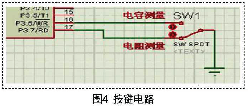

3.2 按键电路
按键电路用于确定是测量电容还是电阻,如图4所示,采用了一个单刀双掷按键。当按键打到上方接通单片机P3.6引脚时,用于测量电容;打到下方P3.7引脚时,用于测量电阻。
3.3 555多谐振荡器
如图5所示,利用555和待测电容或者电阻组成多谐振荡器,555产生的周期性方波从Q引脚输出,然后接至单片机的外部中断INT0引脚,即P3.2引脚。测量时,两电路只有一个接至单片机,分别用于测量电容和电阻。

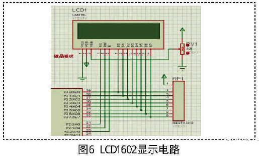

3.4 液晶显示电路
测量的结果要显示出来,本系统采用LCD1602作为显示器,图6为LCD1602和单片机的连接电路,P0口接了上拉电阻,作为数据口;P2口的前3位作为读写和使能的控制引脚。

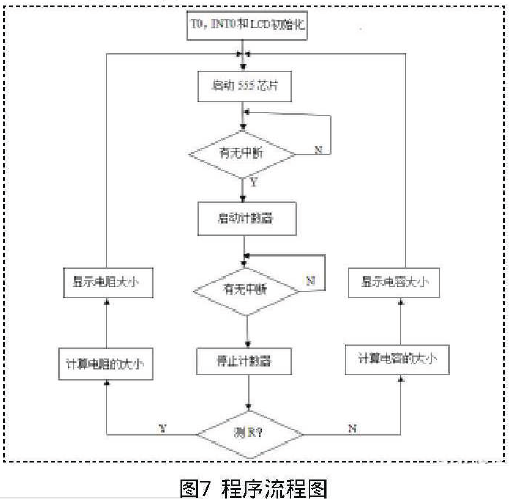

4.软件设计
系统软件流程图如7所示。接通电源,首先是初始化工作,包括定时器T0、外部中断0和LCD1602的初始化。然后启动555芯片,通过单片机判断是否有中断请求,若无的话,继续等待中断请求;若有的话,启动定时器开始计时直到有中断请求时停止计时。得到计时值,即555输出信号的一个周期后,判断是测量电阻还是测量电容。判断后将电阻或者电容值由LCD1602显示出来。

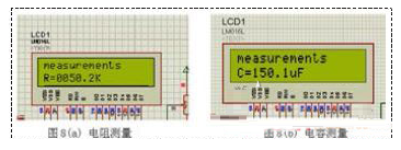

5.仿真结果
将上述各电路模块整合到一起,组成一个测量系统。采用Keil编写好程序无误后,在Proteus中进行电路仿真。分别测量一个50kΩ电阻和一个150μF电容的仿真结果如图8所示。从中可以看出,测量有一定的误差,这主要是因为采用前面公式计算时取了近似值。仿真通过后,按照仿真电路,购买需要的元器件,制作出实物电路。
