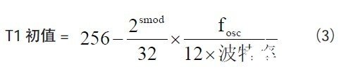

② 方式1 和方式3 的波特率可变,由定时器1 的溢出率决定。
当定时器T1 用作波特率发生器时,通常选用定时初值自动重装的工作方式2( 注意:不要把定时器的工作方式与串行口的工作方式搞混淆了)。其计数结构为8 位,假定计数初值为Count,单片机的机器周期为T,则定时时间为(256 ?Count)×T 。从而在1s内发生溢出的次数(即溢出率)可由公式(1)所示:
从而波特率的计算公式由公式(2)所示:
在实际应用时,通常是先确定波特率,后根据波特率求T1 定时初值,因此式(2)又可写为:

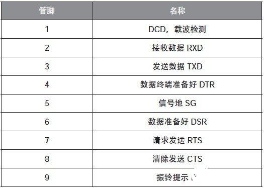

值得一提的是MAX3232 芯片拥有两对电平转换线路,图中只用了一路,因此浪费了另一路,在一些场合可以将两路并联以获得较强的驱动抗干扰能力。此外,我们有必要了解图中与计算机相连的DB-9 型RS-232的引脚结构(见图2)。
如何设置51单片机的串行口来实现与PC机通信
图2 DB-9连接器接口图
其各管脚定义如下(见表4)。
表4 DB-9型接口管脚定义
