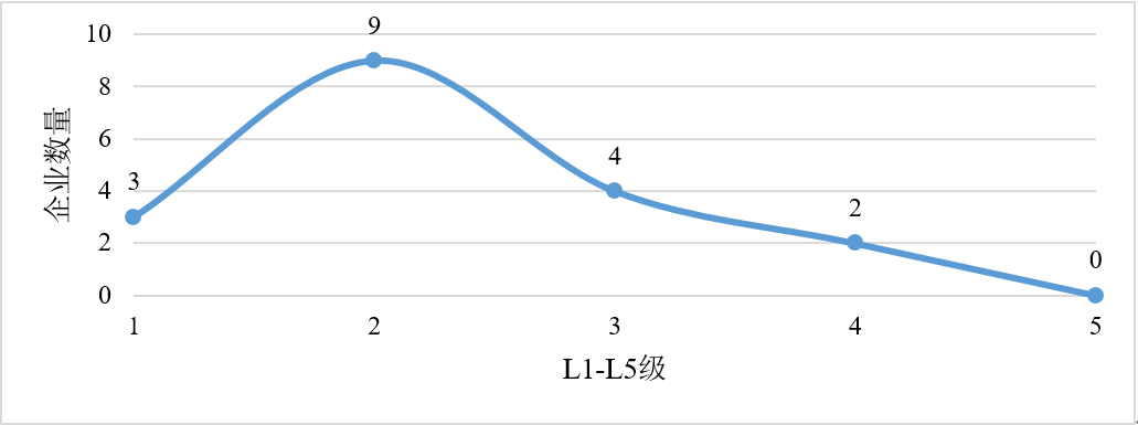

从整体评级来看,18 份有效调研样本中,L5 级企业 0 家,L4 级企业 2 家,L3 级企业 4 家,L2 级企业 9 家,L1 级企业 3 家。由于单项能力评分较低而降级的企业共 3 家,其中 2 家为 L3 降至 L2,1 家为 L2 降至 L1,3 家都因为应用层面分数偏低而降级。
企业整体发展评级呈正偏态分布,多数企业集中在 L2 级,右长尾主要是少数头部企业达到较高发展水平。整体来看,5G+工业互联网发展尚处于早期,成熟度偏低。但由于 5G+工业互联网标杆项目打造进展较顺利,有部分头部企业 5G+工业互联网发展水平较高,达到 L4。
2020 年 5G+工业互联网整体能力发展评级分布(单位:家)

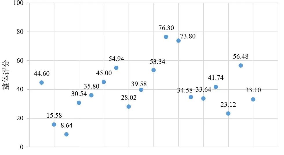

2020 年 5G+工业互联网整体能力评分情况(非评级)

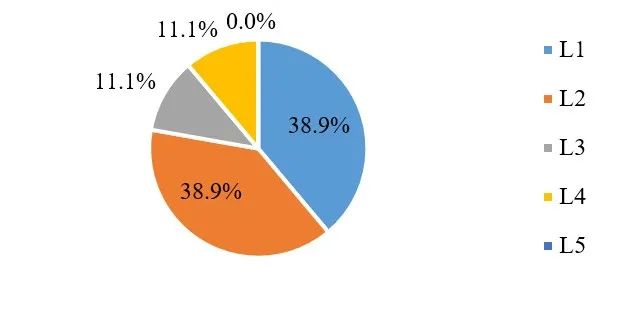

处于应用层面 L1 和 L2 的企业都为 38.9%,合计 77.8%的企业在应用层面处于较初级的水平。同时,目前没有企业在应用层面的发展水平达到 L5。因此,应用层面的探索整体滞后于设施层面,处于初期。
应用层面评级分析(单位:%)

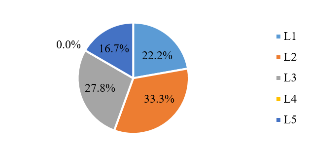

目前,企业在效益层面的发展水平相对均衡,但总体偏低。有 16.7%的企业已达到 L5 级,但是处于 L3、L2、L1 级的企业分别占比 27.8%、33.3%、22.2%。
 效益层面评级分析(单位:%)

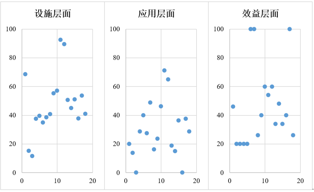

整体来看,各企业 5G+工业互联网设施层面发展水平分布相对集中,多数集中在 L2 和 L3 级,仅有少数头部企业设施部署已较完善,及少数企业网络覆盖、5G 连接刚刚起步,因此评分的极差大。应用层面发展水平集中,整体偏落后,大多集中在 L1 和 L2 级,数据极差和样本标准差都是三大核心层面中最小的。个别头部企业凭借完善的设施部署,快速开启了各应用场景的探索。效益层面发展水平集中度低,数据样本标准差最大,主要因为部分类型工业企业还未找到最适合的应用方向,导致效益不彰,而在部分工业场景却效果显著。同时,大多企业在 5G+工业互联网效益层面的发展水平还处于 L2 和 L3,提升空间较大。未来,随着设施和应用的成熟,整体效益将更加显著。

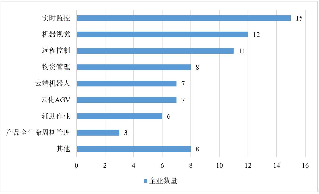

在提供有效调研的 18 家企业中,分别有 83.3%和 66.7%的企业正在做实时监控和机器视觉的应用和探索,这两类视觉相关的能力是当前应用最广的 5G+工业互联网能力,这主要得益于 5G 网络的大带宽和低时延特性,以及 AI 算法的进步。排在第三位的是远程控制能力,有 61.1%企业在做相关应用探索,但是在实际工业生产过程中,由于环境复杂、出错成本高等因素,返控和实施控制仍非常困难。
主要 5G+工业互联网技术应用场景的已使用企业数量(单位:家)
