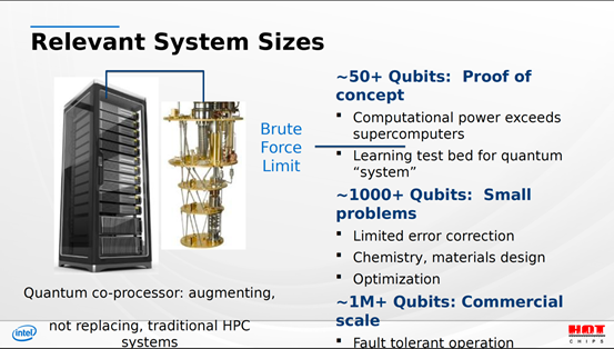

本次 Hot Chips 的 Tutorial 选择了一条未来极其重要的计算路线:量子计算。4 个报告其中有两个来自于去年实现了“量子霸权(Quantum Supremacy)”的 Google 量子计算团队,还有两个报告分别来自 IBM 团队和 Intel 团队。但尽管量子计算得到很大的关注,但距离实用还非常遥远,个人认为至少在 10 年以上。如图 2,来自于 Intel 量子计算团队的 James S. Clarke 所言,实现了 50 个 qubit,只是完成了概念验证,未来要实现商用,如进行密码破解,需要实现超过 100 万个 qubit,这里还有很长的路要走。

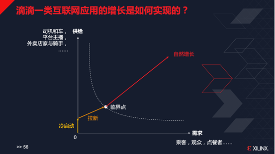

曾经创业的经历让我有机会接触到各行各业的创业者与投资人。曾经听过一位投资人分享互联网交易平台的逻辑和壁垒:对于这类平台,一方连接的是供给方,一方连接的是需求方,当经过发展,供需双方的数量达到了一定的临界值之后,平台就不需要再付出特别大的成本而可以获得用户规模的自然增长,如图4所示。平台几乎可以说是模式最牢固、收益最高的商业模型了,如大家熟知的淘宝、微信、大众点评、美团外卖、拼多多、抖音、快手,都是这一类。
image.png?imageView2/2/w/550
图 4. 供给和需求侧达到一定规模,互联网应用开始自然增长 (图源:姚颂)
而对于 AI 芯片,大家总是讨论技术,但实际上要做的远远不止技术。从 2017年起,我在所有公众报告中就在强调软件的重要性,强调不止要让芯片性能很好,还要让用户可以极其简单的用起来新的芯片。而我也经常引述有赞创始人白鸦对于产品的金字塔模型,提到对于 AI 芯片产品来说,要让用户“离不开”,最重要的是开源生态、是社区。到现在,我越来越感觉到,AI 芯片的竞争,最根本的,就是类似于互联网平台的生态竞争,如图 5 所示,当有了足够多的开源项目,在用户初次接触 AI 芯片时,就有更高的几率使用你的芯片,而之后他又可能继续贡献更多的开源项目,实现正循环。也因为此,赛灵思越来越重视软件生态,越来越重视开发者,推出了 Vitis 这样面向所有类型开发者的软件平台,并且把开发者生态作为重点领域持续推进。
