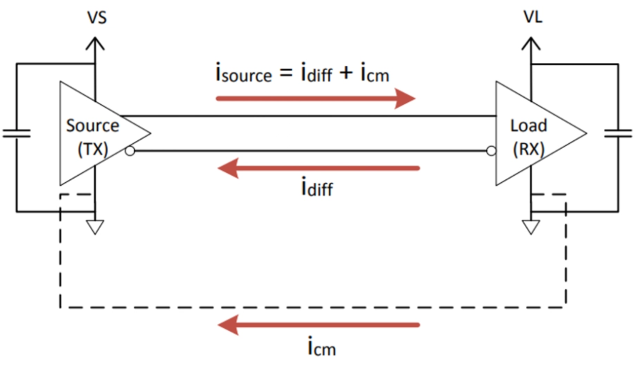

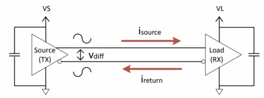

共模是最大麻烦
任何EMI讨论的中心都是差模电流和共模电流。由于共模电流通常会引起EMI,因此绝大多数电路都使用差模电流工作。图1说明了平衡差分信号,其中包括用于返回电流的专用导体。不幸的是,返回电流通常会找到一条替代的,更长的返回源的路径,并产生一个共模电流。
image.png?imageView2/2/w/550
图1平衡差模电流返回电流的路径。资料来源:Silicon Labs
共模电流在两个路径中造成不平衡,从而导致发射辐射,如图2所示。幸运的是,可以通过一些设计改进来减少共模电流。然而,在探索这些方法之前,高压车辆系统还存在其他隔离挑战。

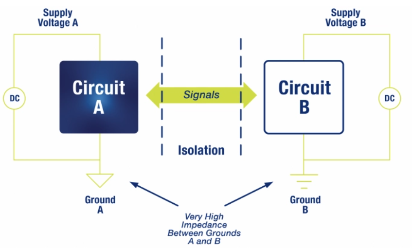

隔离,尤其是数字隔离,是推动电动汽车革命的基本技术之一。隔离设备允许跨越分隔高电压域和低电压域的高阻抗势垒进行安全通信和信号发射。这些电源域的分离在两个电路之间创建了高阻抗路径,如图3所示。
图3隔离在系统中的两个接地之间产生了很高的阻抗,有效地消除了彼此之间的电气连接。资料来源:Silicon Labs
这种高阻抗路径会给共模电流带来一个问题,该共模电流是由仅在一侧的电压变化引起的。这些感应电流必须找到返回其源极的路径,并且由于存在隔离栅,它们所选择的路径通常较长,无法准确定义且具有高阻抗。这些路径的较大环路面积导致辐射发射增加。值得庆幸的是,可以通过使用传统的EMI实践并针对数字隔离器进行一些修改来减少此问题和其他EMI问题。

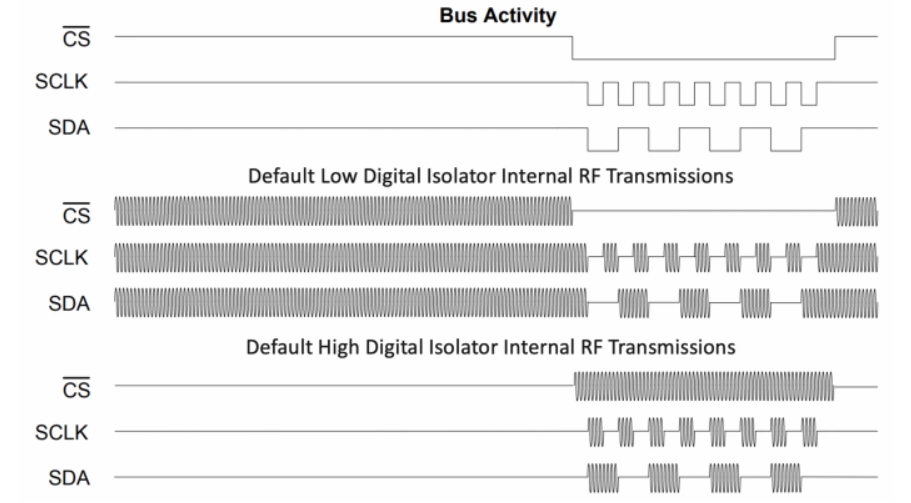

数字隔离器利用CMOS技术创建隔离屏障并在隔离屏障上传输信号。使用高频RF信号跨越这些屏障传输信号,在许多数字隔离器中,默认输出配置确定何时激活RF发射机。如果隔离器发送的信号通常为高电平或低电平,则只需选择匹配的默认输出状态将使传输最小化,从而降低EMI和功耗。
图4对于所示的总线传输,默认的高数字隔离器具有较少的内部RF传输。资料来源:Silicon Labs
图4说明了通过SPI总线配置,默认的低隔离器和默认的高隔离器之间的区别。选择适当的数字隔离器后,隔离设备周围的组件现在可以针对EMI进行优化。

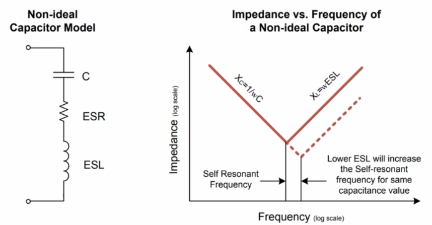

几乎每个数字隔离器都规定在电源引脚上使用旁路电容器,这会对系统的EMI性能产生巨大影响。旁路电容器通过在瞬态负载期间向器件提供额外的电流来帮助减少电源轨上的噪声尖峰。此外,旁路电容器将交流噪声对地短路,并防止其进入数字隔离器。
理想情况下,电容器的阻抗随频率降低。然而,在现实世界中,由于有效串联电感(ESL),电容器的阻抗在自谐振频率处开始增加。如图5所示,降低电容器的ESL会提高自谐振频率,并且电容器的阻抗开始增加。
图5实际电容器模型以及非理想电容器中的阻抗与频率的关系 资料来源:Silicon Labs

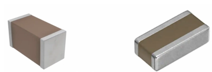

通常,较小尺寸的电容器(例如0402)具有较低的ESL,因为ESL取决于两个电容器末端之间的距离。如图6所示,反向几何电容器提供了更低的ESL,尽管如此,即使采用最低的ESL,旁路电容器的放置也起着至关重要的作用。
图6反向几何电容器(右)提供的ESL低于标准电容器(左)。资料来源:Silicon Labs

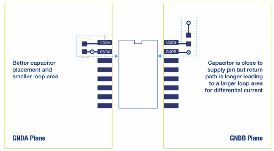

方法3:优化旁路电容器的位置
正确放置旁路电容器与选择低ESL电容器一样重要,因为PCB上的走线和过孔会引入串联电感。迹线的串联电感随长度增加,因此理想的是短迹线和宽迹线。同样,到数字隔离器的接地引脚的返回路径的长度会增加额外的串联电感。
只需改变电容器使其靠近电源和接地引脚,通常会减小返回路径的长度。图7说明了旁路电容器的理想位置和非理想位置。使用这些技术选择低ESL电容器并优化PCB设计将最大程度地降低旁路电容器的EMI。
图7比较了旁路电容器的理想位置和非理想位置 资料来源:Silicon Labs
