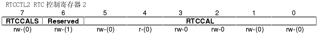

RTCCALS 为 1,加计算,每个 LSB 加 4PPM,如果为 0,减计算,每 LSB 减 2。

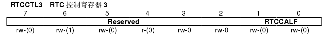

RTCCTL3 寄存器中 RTCCALF 配置选择输出 512HZ,256HZ,1HZ 其中一个频率,然后将 RTCCLK引脚设置为特殊引脚输出,用示波器观察频率与标准比看相差多少PPM,然后通过寄存器RTCCTL2进行校正,例如我选择的是 512HZ 频率输出,观察最后的示数为 512.009HZ , 计算高出 18PPM,因此在校正时候要减去一个 18PPM,因此 RTCCTL2 中位 RTCCALS 位为 0,减计算。每 LSB 减 2,因此在 RTCCAL 中赋予数值 9。

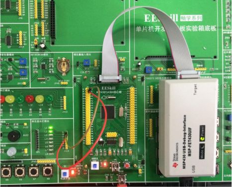

5,实验现象
