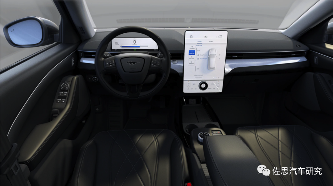

福特在2020年推出新一代车机系统SYNC4。第一个搭载SYNC4的是福特的纯电版野马MUSTANG MACH-E。
福特纯电版野马座舱,采用10.2英寸仪表,15.5英寸竖屏。和特斯拉Model 3类似,大屏也是划分为两部分,分辨率可能也是1920*1200。
