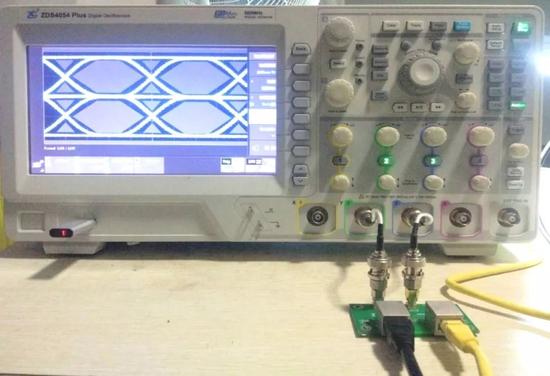

为了兼顾汽车电子方面的整体测试需求,包括常规的电压电流信号,CAN、LIN等总线测试,以及以太网测试等。ZLG致远电子的ZDS4054 Plus,最新固件支持百兆以太网(100Base-TX)分析功能。
测试需要1块ZTF100B转接板,2条SMA转BNC线,1条平行网线用于接示波器,1条平行或交叉网线用于接被测设备。
如图2所示,为测试时连接图,黄色网线另一端插在示波器背面的网口,黑色网线另一端连接被测以太网端口。
图2 以太网分析测试连接图

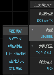

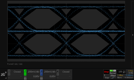

图3为100Base-TX的眼图分析测试。
图3 100Base-TX的眼图分析
除了眼图测试,还支持发送抖动测试、幅值特性测试、上升下降时间测试、占空比失真测试。如图4所示。
图4 发送抖动等测试

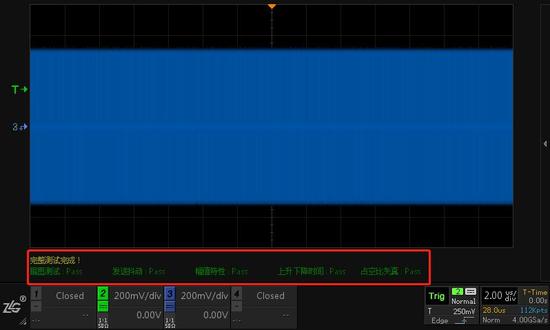

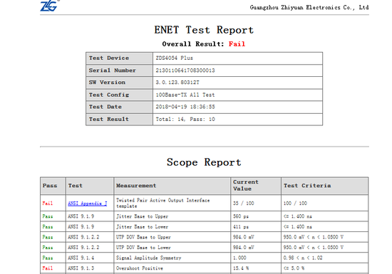

如图5所示,可使用完整测试功能,完整测试功能包括以上的眼图、发送抖动、幅值特性等。
图5 以太网分析完整测试

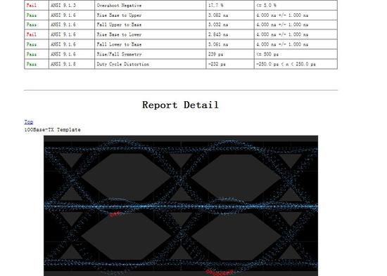

整体测试结束后,可导出网页报表,方便工程师做报告记录等使用。如图6、图7所示。
图6 整体测试的网页报表
图7 整体测试的网页报表

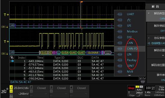

像前面提到的,ZDS4054 Plus除了以太网分析外,汽车电子常用的CAN、LIN、FlexRay、CANFD、SENT等协议的解码也是一一标配。
汽车电子行业对示波器参数和功能的要求:
  • 协议解码:兼容所有主流车载通信协议,CAN、LIN、FlexRay、SENT、CANFD;
  • 大存储深度:不是简单的对一帧波形解码,而是可以完整的监控整个通信的过程;
  • 参数测量:需支持波特率、总线负载率等多种参数的测量。
以上三点具体如下:

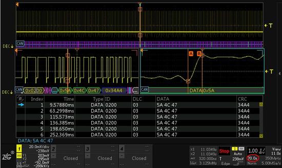

1、免费标配30余种协议解码:包括汽车电子行业常用的CAN、LIN、FlexRay、SENT、CANFD。与业界其他示波器需要付费选配,且普遍只支持一帧波形解码相比, ZDS4054Plus可支持基于512M存储深度的70s CAN波形解码,其大存储可以保证监控整个通信过程,如图8、图9所示。
图8 免费标配30余种协议解码
图9 70s CAN波形解码
2、拥有全存储深度、全协议解码的事件表:可以将512M存储深度下的波形全部进行解码,并且在事件表中显示。事件表可以观察到具体某帧波形的时间、帧类型、IDField、数据等信息,大大方便了我们对于波形的分析。如图10所示为LIN协议的解码。
图10 LIN协议的解码

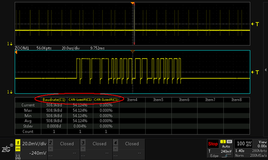

3、支持CAN总线波特率、负载率测量:ZDS4054 Plus支持51种参数测量,24种同屏显示。唯一直接支持CAN总线波特率、负载率直接测量,所有测量都是经过FPGA全硬件加速,即使512M波形数据测量不到1s即可。如图11所示为CAN总线波特率、平均与瞬时负载率测量。
图11 CAN总线波特率、负载率测量

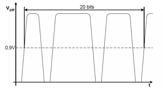

1、为什么要关注CAN总线的位时间?
汽车CAN总线设计规范对于CAN节点的差分信号位时间(即波特率)有着严格规定:同一总线每个节点的信号位时间必须保持较高的一致性,否则节点组合后会出现错误帧,可能导致各节点间无法进行通信。
2、CAN总线的位时间如何测量?
《汽车物理链路层测试标准GMW14241 JUNE 2012》中规定的步骤如下:
  • 选择被测DUT合适的条件,使用示波器触发显示波形;
  • 测量连续20-30个位的隐性-显性差分电平的边沿时间,平均计算出一个位的时间;
  • 至少重复100次,确定最大和最小值。
其中,单帧CAN位时间测试方法如图12所示。
图12 单帧CAN位时间测试方法
3、传统示波器的CAN位时间测试难点
工程师需要在屏幕上从左到右连续至少数20*100=2000个波形,同时需要完成100次手动计算和数据记录,然后最终确定最大值和最小值。
