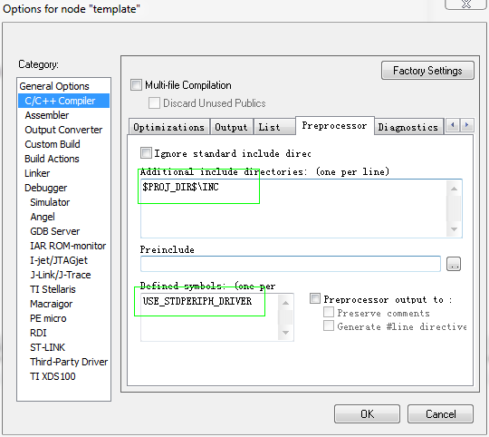

2、必要的路径配置和宏定义
iar_2_thumb2

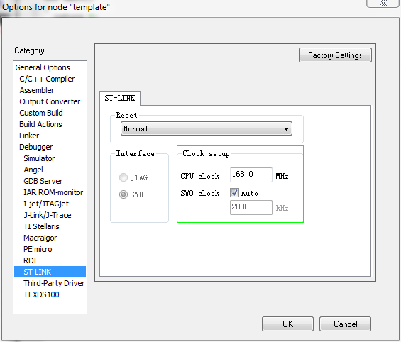

4、使用ST-LINK仿真器
iar_4_thumb1

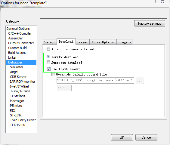

5、下载配置
iar_5_thumb1
6、设置CPU频率,防止SWO输出乱码
iar_6_thumb1
