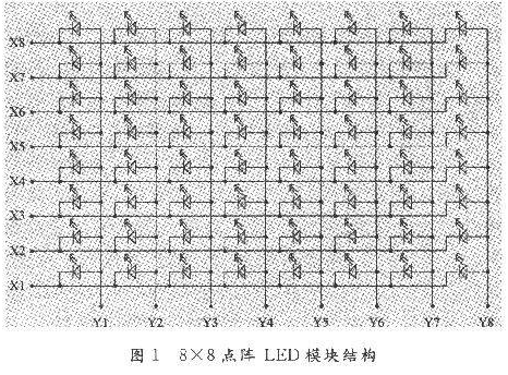

控制电路由AT89C51单片机作控制器,显示屏由4个16×16点阵LED模块组成,每个16×16点阵LED模块由4个8×8点阵LED模块组成,用户可根据需要扩展增加任意多个16×16点阵LED模块。8×8点阵LED模块结构如图1所示,共8行8列,每个发光二极管放置在行线和列线的交叉点上,共64个发光二极管。当某一列为高电平,某一行为低电平时,则对应的发光二极管点亮。
