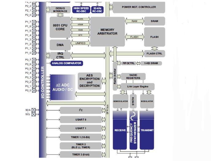

CC2541是一款针对低能耗以及私有2.4GHz应用的功率优化的真正片载系统(SoC)解决方案。它使得使用低总体物料清单成本建立强健网络节点成为可能。CC2541将领先RF收发器的出色性能和一个业界标准的增强型8051MCU、系统内可编程闪存存储器、8kBRAM和很多其它功能强大的特性和外设组合在一起。CC2541非常适合应用于需要超低能耗的系统。这由多种不同的运行模式指定。运行模式间较短的转换时间进一步使低能耗变为可能
二、CC2541芯片的特性参数
CC2541是一款针对蓝牙低能耗以及私有2.4GHz应用的功率优化的真正片载系统(SoC)解决方案。它使得使用低总体物料清单成本建立强健网络节点成为可能。CC2541将领先RF收发器的出色性能和一个业界标准的增强型8051MCU、系统内可编程闪存存储器、8kBRAM和很多其它功能强大的特性和外设组合在一起。CC2541上CC2541非常适合应用于需要超低能耗的系统。这由多种不同的运行模式指定。运行模式间较短的转换时间进一步使低能耗变为可能。
如果CC2540上的USB未启用并且CC2541上的I2C/额外I/O未启用,那么CC2541与CC2540在6mmx6mm方形扁平无引脚(QFN)40封装内引脚兼容。与CC2540相比,CC2541提供更低RF流耗。CC2541没有CC2540所具有的USB接口,并在TX模式中提供较低的最大输出功率CC2541还增加了1个HWI2C接口。
CC2541与CC2533优化RF4CEIEEE802.15.4SoC引脚兼容。CC2541有2个不同的版本:分别具有128kB和256kB闪存的的CC2541F128/F256。

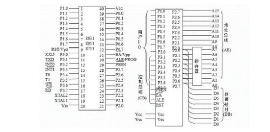

四、基于单片机的蓝牙硬件接口设计 1、单片机C8051简介
微控制器(MCu)是蓝牙应用系统的核心,它的选择将直接影响到系统的性能。C8051F120是Cygnal公司的一种与8051兼容的高速SOC单片机,它具有高速CIP.51内核、灵活的I/O交叉开关、先进的时钟系统、JTAG系统调试接口以及多源复位系统它性能卓越,内核采用流水线结构,速度可达100MIPS,比普通的51快40倍,而且在资源丰富、体积小、功耗低、集成度高且调试方便。

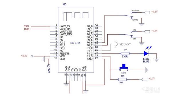

①蓝牙模块电源线
蓝牙模块的电压管理器共有4个输入,分别是Vcc(12)、MASTER(28)、SW(27)和SW1(23)。Vcc提供电源电压,典型值是3.3V;MASTER(28)为UART提供一个独立的电源回路,可以与单片机逻辑接口相同,可以连接到Vcc;SW(27)信号控制内部电压稳压器导通或关断。将Vcc(12)、MASTER(28)、SW(27)和SW1(23)连接在一起使用时,不需要考虑蓝牙模块的加电顺序。
基于CC2541蓝牙模块与单片机的串口通信
图1:蓝牙模块的外围电路
②数据线和信号线
单片机C8051F120具有两个UART,在此选用UART0。在编程时候可通过交叉开关设置,将UART0分配到两个管脚上,例如P3.1(TXD)和P3.0(RXD),分别与蓝牙模块的RXD和TXD相连。另外,单片机端需另外分配两个管脚,例如P1.2和P1.3,分别作为流量控制信号CTS和RTS,分别与蓝牙模块的RTS和CTS相连。若CTS为1则允许对方发送,若CTS为0则禁止对方发送。
图2:单片机的外围电路

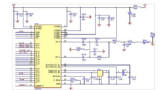

蓝牙模块ANT管脚连接到50欧的天线,天线的电压驻波比小于2:1。在本课题的实验板的设计中,单片机和蓝牙模块是焊接在一个PCB板上的。由于蓝牙模块采用平面封装,而且引脚很密集,要想直接焊接到PCB板上很困难,而且天线也很难焊接上去。因而自行设计了一个辅助电路板,先将蓝牙模块焊接到此辅助电路板上,然后将要用到的蓝牙模块的部分引脚引出来,通过插座将蓝牙模块连接到PCB板上,这样就使得蓝牙模块的装卸变得很方便。辅助电路板引出的管脚有GND.地线、VCC.3.3V、数据收发线RXD和TXD、流控线RTS和CTS、使能信号线.EN、复位信号线.RESET,其中BTEN即图3中的ON信号,实际应用中将它与VCC接在一起,其他的与单片机相连。
图3:CC2541与单片机的连接电路
