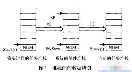

鉴于各个任务对于任务堆栈大小的要求不同,即使同一个任务在不同的时刻被中断,它对堆栈大小的要求也不相同的情况,可以将任务堆栈多分配出一个字节,用来统计任务堆栈中有效数据的个数。单片机的片内RAM中,堆栈的栈底也做一个标志,当任务切换时,把当前任务放在堆栈中的环境变量从栈底到栈顶全部拷贝到任务的堆栈中,然后把将要运行任务的任务堆栈中的所有数据恢复到栈底标志开始的地方。任务堆栈和硬件堆栈之间的数据拷贝如图1所示。
其中,Stack(i)和Stack(j)都是指针数组Stack[max_tasks]中的元素,NUM=SP-StkStart,图1中所要进行的操作步骤是:①将系统硬件堆栈中的内容放到当前任务的堆栈中;②把将要运行的任务的堆栈内容移到系统的硬件堆栈中,并将硬件堆栈中的内容弹出到各个寄存器。这个过程就完成了任务的切换。
