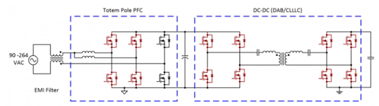

要使EV内部的电网与高压电池之间的接口便利化,需要电磁干扰(EMI)滤波器,功率因数校正(PFC)和隔离的DC / DC功率级。图2说明了这种体系结构。
image.png?imageView2/2/w/550
图2此简化原理图显示了OBC如何用作电网和电池之间的接口。

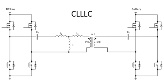

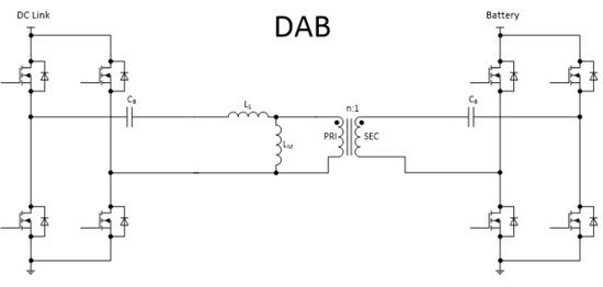

讨论的范围仅限于DC / DC阶段。在撰写本文时,DC / DC级的两个流行选择是电容器-电感器-电感器-电感器-电容器(CLLLC)和双有源电桥(DAB)拓扑(图3和图4)。两种选择都可以实现较小的解决方案尺寸,并提供必要的G2V和V2G电源需求。
图3该原理图显示了CLLLC的基本拓扑。
图4该原理图显示了DAB拓扑。

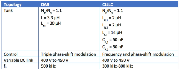

基准DAB和CLLLC性能比较

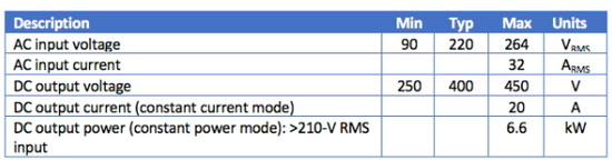

表1概述了OBC的基本要求。
为DAB和CLLLC创建详细的设计有助于确定最可行的设计。这样做的过程超出了本讨论的范围。但是,电路仿真最适合于充分估算开关中的损耗并验证是否符合整体功能。将模拟器配置为在不同的功率水平以及输入和输出电压下以批处理模式运行,并测试了不同的DAB和CLLLC电感器,电容器以及匝数比值。在每次模拟运行中,收集有关VIN,VOUT,开关功率,RMS电流和开关ZVS条件等参数的数据。表2总结了两种优化的拓扑设计。
DAB和CLLLC设计元素表

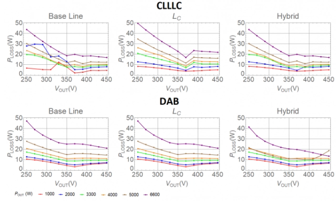

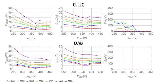

图5说明了显着的仿真结果。虽然每个拓扑中有八个开关,但这些图仅绘制了功率损耗最高的开关。对于每个开关,都有三个图。首先是总损耗。第二个是通过该开关的RMS电流。最右边的第三张图显示了给定的GaN开关导通时最坏情况的漏极-源极电压。该电压越高,该开关的损耗就越大。因此,开关的RMS电流及其保持ZVS的能力代表了设备功耗的最大部分。
图5 仿真结果显示RMS和ZVS基准CLLLC和DAB的条件。
有了这些事实并仔细检查了数据,很明显CLLLC能够在更广泛的操作范围内维持ZVS。因此,增强型ZVS可以降低CLLLC开关的功耗。话虽如此,DAB在6.6 kW的工作功率下具有出色的性能,这归功于良好的ZVS和在大多数范围内减小的RMS电流。这些观察结果表明,正在寻找一种在不对RMS电流产生不利影响的情况下改善ZVS的方法。

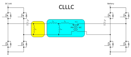

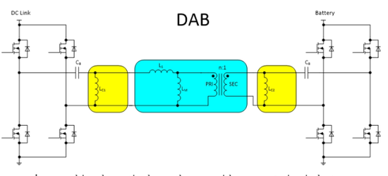

图6和图7显示了与图3和图4相同的CLLLC和DAB电路,并在拓扑中添加了额外的电感器(以黄色突出显示),以提供在较宽的工作范围内维持ZVS所需的额外电流。现在,考虑一种情况,这些额外的电感器一直都在工作。
图6 示意图显示了带有换向电感的CLLLC。
图7 示意图显示了带有换向电感的DAB。

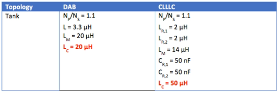

表3列出了新电感的值,并为方便起见重复了其他参数。
表3具有换向电感器(LC)值的DAB和CLLLC设计

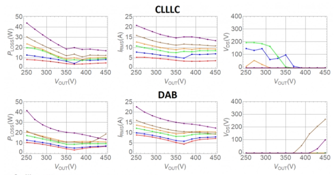

图8显示了重复图5中的仿真后的结果。
图8 每个电路的RMS和ZVS结果显示了LC的影响。
在这种情况下,请注意,DAB能够在整个工作条件范围内实现完整的ZVS。 GaN开关的VDS在接通时始终为0V的事实清楚地说明了这一点。 CLLLC虽然未实现完整的ZVS,但能够实现显着改进的ZVS。但是,还请注意,ZVS的改进以两种拓扑结构的RMS电流为代价。仅从功率损耗来看,似乎DAB转换器在大多数范围内都具有优势。
请先将图8与图5进行比较,您会注意到,在某些条件下,换向电感器实际上会使损耗更糟。这就引出了一个问题——是否有可能创建一种混合方法,使您能够同时实现图5和图8所示的最低损失?

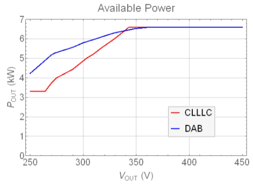

为了更好地说明这两个转换器之间的性能,图11重新格式化并绘制了图10所示的数据。该图显示了每个转换器可以提供的最大功率,假设开关不能安全地耗散超过20 W的功率。请记住,20 W是开关可以承受的最大损耗,并且仍将结温保持在125°C以下。
图11该图显示了每个转换器可以提供的最大功率。
CLLLC或DAB更好吗?
如图11中的蓝线高于红色的事实所证明,与CLLLC相比,DAB转换器可在整个范围内提供更多的功率。这使人们很容易假设DAB是明显的赢家。但是,请记住最小的尺寸和重量这是OBC的核心要求。 DAB转换器需要两个额外的电感器,而CLLLC仅需要一个。 我认为,这使CLLLC获胜。
像工程学中的大多数事物一样,最好的选择几乎总是要权衡需求。 巨大的优势是免费提供的,这种情况很少见,在这种情况下也是如此。 对我而言,CLLLC似乎好于DAB,因为它似乎具有明显的尺寸优势。
