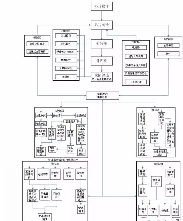

在我以前的工作中,难免会使用到一些没有 AEC Q100/200 认证的电子元件,很多车厂的人员都会希望进行一些可靠性验证,来验证它是否满足车规要求。
而我个人的看法是,这种方法并不太有效,因为这些测试都只能是必要不充分测试。只能用于否定该器件的可用性,而不能确定其可以使用。
原因很简单,样本数量太少测试的项目并不充分。对于半导体这种大批量制造的元件,通过少量的样本的测试来确定其可靠性,个人认为是非常的不靠谱的,这里我们也可以来看看 AEC Q100 进行的主要认证测试项目,也就可以看出差别。
