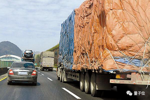

你一定也遇到过这样的典型中国路况。
开车上路,不得不跟在大车后面。这时候再智能的辅助驾驶,再有经验的老司机,依靠人眼+摄像头,也无法洞悉周围路况。
如果这时,大车迅速通过红绿灯路口,那么你跟还是不跟?
加速跟过去,路口却突然变了红灯,“啪”的一下,6 分没了。
保守一点不跟,又可能懊悔浪费了时间。

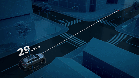

因为 5G V2X 通信网络可以提前向汽车推送红绿灯情况。根本不需要驾驶员观察。
接收到红绿灯信息后,汽车会自动调整车速,以合适的速度通过红绿灯。如果经过测算,车辆无法在限速范围内通过路口,车辆就会自动加速、刹停。

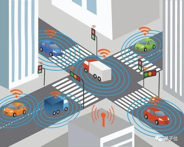

Vehicle to X,Vehicle 当然就是指汽车,但这里面的 X 的含义就广泛了,它代表车辆、基础设施、人等等所有交通参与者(Everything)。
举个例子来说,当你开着一辆 5G 汽车经过红绿灯路口,车辆将信号灯传回的信息上传云端计算,结果再下发到车上,车载系统会给出当下一次性通过路口需要多快的速度,来给驾驶员或自动驾驶系统参考。
在这个过程中,既有车跟基础设施相连的 V2I,也有车和云端沟通的 V2N。
当你开过了这个路口,前方 1 公里处恰好又发生了事故,这时,事故车会通过 5G 网络将事故和位置信息分享给附近的其它车辆,给你提供提前变道规避的参考,节约不少人力和时间成本。
这个过程,体现了 V2X 中另一个重要环节:车跟车相连 V2V。
接下来,车辆行驶到一个路口,此时正好有行人走进了周围障碍物遮挡形成的盲区,该怎么办?
5G 网络会自动把周围摄像头拍摄到的死角画面传到车上,系统会提示有行人过马路等信息。
在人眼看不到的视野盲区,仍然能获得准确的行人信息,避免潜在事故隐患。这是 V2X 的一个典型应用场景:车与行人交互 V2P。
V2V、V2I、V2P、V2N,这四项能力,概括了 V2X 的基本内容。

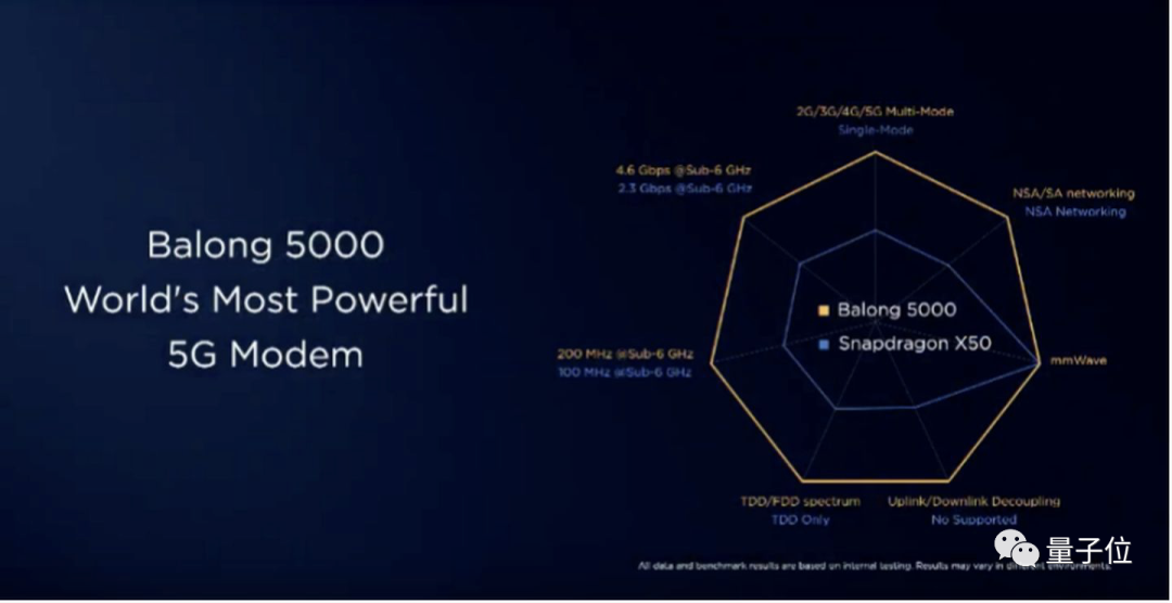

而在上汽专门为的 5G 汽车研制了一个“大脑”:iBOX。
iBOX 核心既集成了华为 5G 通信芯片巴龙 5000,也有英特尔的 Mobileye EyeQ4H 自动驾驶算力芯片。
这个大脑,是 5G 汽车能力的关键,自动驾驶芯片负责本地的计算任务,而 5G 芯片,负责车辆和外界的所有沟通。

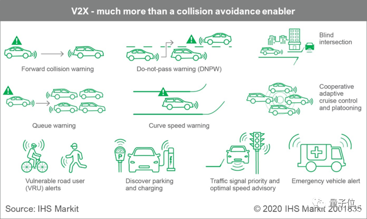

    但最值得关注,也是最大的革新是 V2X 车路互联,从多年设想变成了现实,真正实现车辆到基础设施(V2I)、车辆到车辆(V2V),以及车辆到行人(V2P)的低延迟通信。
    5G 速度是 4G 的数百倍,而且延迟低,而且一个区域内可以链接百万级 5G 设备。
    所以,对于车辆驾驶员来说,通过向周围车辆和基础设施共享位置和速度等数据,V2X 系统能够提高驾驶员对即将到来的潜在危险的防范意识。
    比如 MARVEL R 的 150m 巡弯半径辅助功能,和超视距 VR 地图构建功能。
    当然,更快的通信效率自然要求更强的终端算力,5G 汽车的智能化水平和交互流畅水平也会比 4G 时代的智能汽车更强。
    而对于宏观的道路交通来说,一旦在道路上部署了足够多的 5G 汽车,它们就可以显著提高避免碰撞的能力,从而减少交通事故导致的死亡人数以及降低损失的严重程度。
    △图源:IHS Markit
