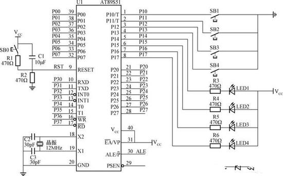

按钮控制灯亮接线原理图如图11所示。在单片机的P1口的低4位按上按钮,在高4位接上发光二极管。当按下SB1时(P1.0口为“0”),LED1发亮(P1.4口为“0”)。同理,若分别按下SB2、SB3、SB4,则对应的端口P1.5、P1.6、P1.7输出低电平,对应的发光二极管LED2、LED3、LED4就发亮。
若同时按下两个以上的按钮,则对应的发光二极管发亮。例如按下SB1和SB3,则对应的输出端口P1.4和P1.6输出为低电平,对应的发光二极管LED1、LED3发亮。
(1)按钮控制灯亮硬件电路(见图11)。
图11 按钮控制灯亮接线原理图

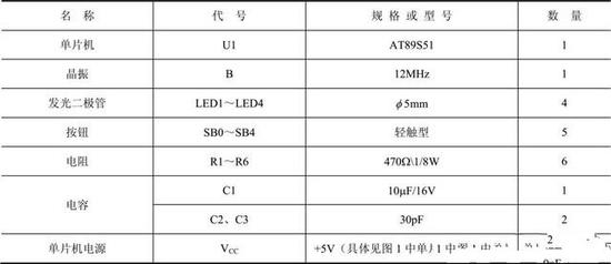

(2)按钮控制灯亮硬件电路元器件(见表3)。
表3 按钮控制灯亮硬件电路元器件表

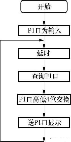

(3)按钮控制灯亮程序流程图(见图12)。
图12 由按钮控制灯亮程序流程图

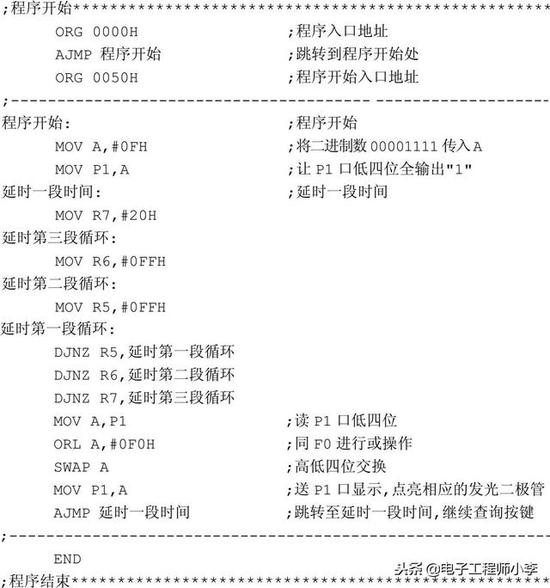

(4)按钮控制灯亮程序。
