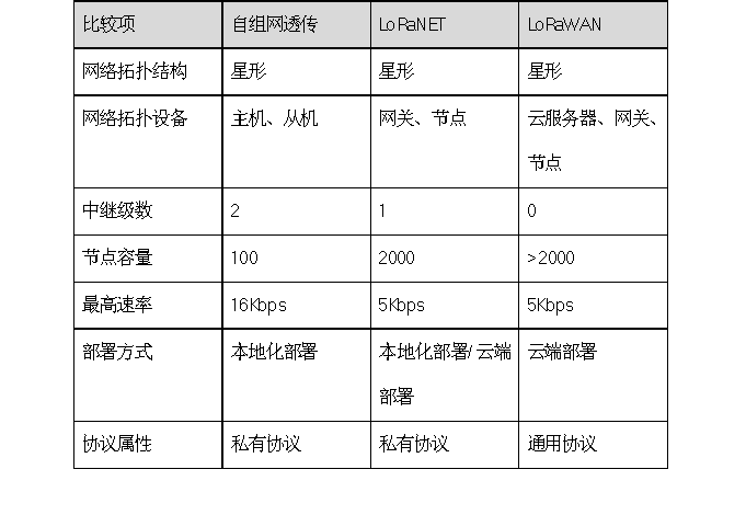

协议对比

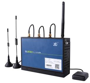

2.LoRaNET协议
LoRaNET协议是致远电子开发的另一套LoRa组网协议,搭配致远电子GL1301W-I系列网关使用,可支持多信道通信,提高了数据并发处理的能力。
整套网络支持本地化部署、网关本地化解析处理数据,用户可通过MQTT协议等与用户云平台或后台服务器获取节点数据,并下发指令或数据到终端节点。
LoRaNET协议支持二次开发,我们在协议中将网关-节点的交互方式抽象为3种类型,用户可以选择合适的方案,在此基础上进行应用层的二次开发。
在以下特性中,终端所采用的是ZSL42x系列LoRa智能组网芯片,网关所采用的是致远电子GL1301W-I LoRa网关。
终端特性:
支持休眠、定时唤醒及普通功耗模式
支持远程配置参数
支持中继
支持二次开发
网关特性:
支持本地私有化部署
支持白名单
支持MQTT、TCP/IP协议透传终端数据
支持连接ZWS云服务器与其他云端服务器
支持本地及远程配置、升级
支持网关配置、运行日志的导出

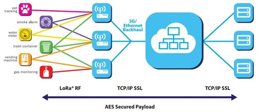

LoRaWAN 是 LoRa 联盟推出并维护的基于 LoRa 芯片的开源 MAC 层通信协议,其优势在于节点容量大,是全球统一的协议标准,不同厂家的设备只要遵循LoRaWAN协议标准,也能够互联互通。
LoRaWAN网络架构是一个典型的星形拓扑结构。在这个网络架构中,网关是一个透明传输的中继,连接终端设备和后端服务器。终端设备与一个或多个网关通信,所有的终端与网关间均是双向通信。
