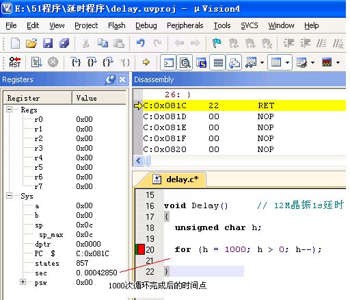

void Delay() // 12M晶振1s延时
unsigned char h, i, j, k;
for (h = 5; h 》 0; h--)
for (i = 4; i 》 0; i--)
for (j = 116; j 》 0; j--)
for (k = 214; k 》 0; k--); // 最后个要有 ; 号
//=======以下非代码==========//
原理,利用h,i,j,k循环指令消耗掉一定时间来达到延时,为什么利用循环延时的做法,在12M晶振延时1秒中需要h,i,j,k四个变量,且各变量的值是上面代码中那样呢?这要从单片机的周期说起,单片机有指令周期,机器周期,状态周期,时钟周期;
时钟周期:也就晶振的振荡周期,以12MHz为例,时钟周期为 1/ 12000000 = 1/12us;
机器周期:1个机器周期=6个状态周期=12个时钟周期=1us;
指令周期:单片机执行一条指令所需要的时间称为指令周期,指令周期是以机器周期为单位的,不同的指令所需要的机器周期不一定相同(1-4个),单片机执行一条单周期指令需要1us,执行一条双周期指令需要2us,for循环需要8个指令周期;

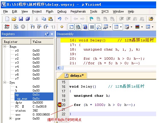

具体执行for循环消耗的时间,可以在Keil里通过代码测量:
#include
sbit P1_0 = P1^0;
void Delay();
void Main()
while (1)// 开始一直循环
P1_0 = 0;
Delay();
P1_0 = 1;
Delay();
void Delay()
unsigned char h;
for (h = 1000; h 》 0; h--); // 此处下断点
51单片机1s延时程序设计
循环1000次执行完后的时间点
1000次循环耗时 0.00042850s - 0.00019600s = 0.00023250s = 232.5us;1次循环耗时约 0.2us,
1s = 1000000us,1000000us / 0.2us = 500000次,而5 * 4 * 116 * 214 = 496480;因为无符号字符型unsigned char 大小为1 byte,范围为0~255,所以只能通过循环嵌套,近似的得到一个1s延时。
