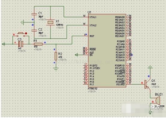

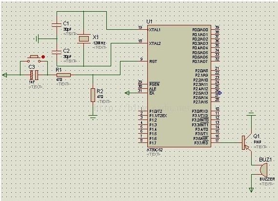

2021年01月14日 | AT89C52单片机对蜂鸣器的设计
2021-01-14 来源:eefocus
该电路较简单,用PNP型三极管驱动蜂鸣器,当P3.7为低电平时,PN结正向偏置,三极管导通,蜂鸣器发声。
程序如下:
#include
#define uchar unsigned char
sbit sounder=P3^7;
void delay(uchar z)
uchar j,i;
for(i=z;i》0;i--)
for(j=110;j》0;j--);
void main()
sounder=1;
while(1)
sounder=~sounder;
delay(500);
仿真结果如下:
