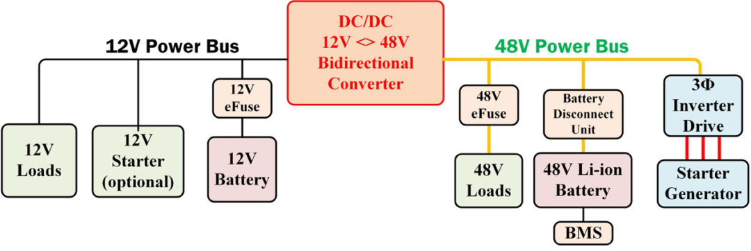

48 V 架构
最基本的混合动力系统(参见下方图片)包括电池、集成起动发电机 (ISG) 、48 V 至 12 V 转换器以及 1 个或多个 48 V 负载,就如一个稳定系统。由于 48 V 轻度混合动力系统保留了 12 V 电池和多个 12 V 负载,所以这些系统将在可预见的未来继续采用双电压架构。
48 V 轻度混合动力系统
ISG 负责车辆的动力供应、车辆启动以及制动期间的能源回收。
除了没有 12 V 交流发电机,系统的 12 V 电池部分保持原样。由于 ICE 中没有 12 V 电源发电机,因此需要使用双向转换器实现 48 V 系统与 12 V 系统之间的电源转换。
MHEV 双向转换器工作模式
该双向转换器具有多种工作模式。在车辆启动期间,ISG 由 48 V 锂离子电池供电。如果 48 V 电池电量不足或无法提供足够的电力(例如,由于低温),转换器将在升压模式下工作,利用 12 V 电池提供额外的启动电流。通常情况下,发动机启动 / 停止功能将被禁止,直至所有系统均达到正常的工作温度,此时车辆将开始正常重新启动。
当车辆达到正常温度并正在行驶,但无需额外加速时,转换器将在降压模式下工作,以便使用 48 V 电池为 12 V 电池充电,并为 12 V 负载供电。当需要额外电力时,转换器将再次切换至升压模式,以便为 ICE 提供补充电力,降低燃油消耗和整体排放量。

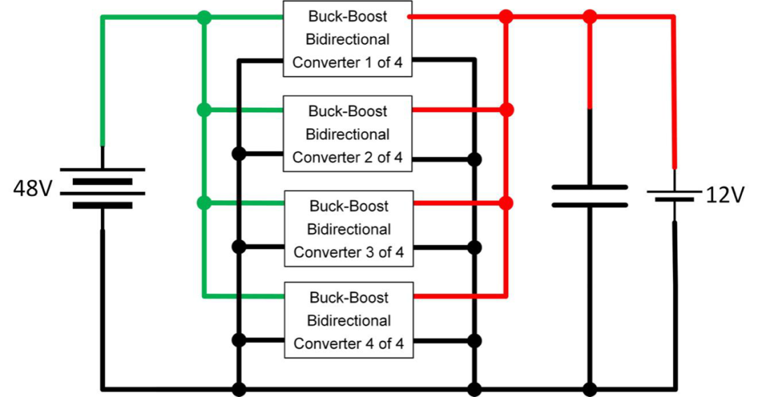

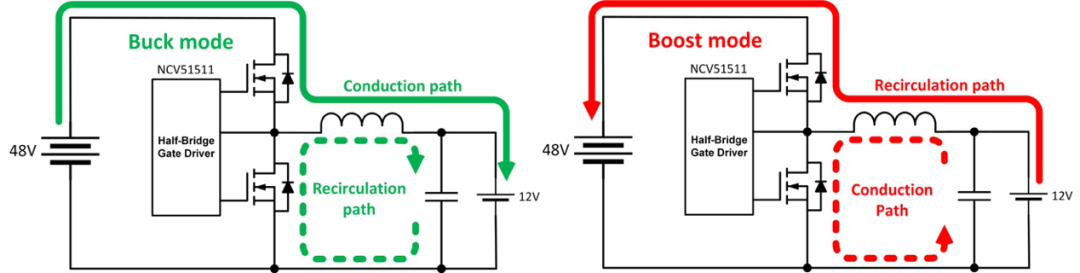

48 V 至 12 V 转换器通常具有(1~3) kW 的宽功率范围。为了在此范围内保持高能效,多级交错式降压 - 升压转换器是最受欢迎的选择。
降压拓扑结构提供压降,在本例中为 48 V 至 12 V 的压降,而升压拓扑结构提供相反的功率转换。同步拓扑结构在 2 种模式下使电源开关在大部分时间内保持全开状态,从而提高转换器的总体效率。
多相交错式设计并联连接几个相同的转换器相位(单相示例参见下方图片“双向转换器 - 单项”),以此充当单个高功率转换器。在重载情况下,所有相位都工作,但在轻载期间,可使用电池断路开关关闭一些负载,从而降低损耗,提高效率。每个相位都会产生相位角略有不同的输出电流,从而减少了输出电容的纹波。使用交错式转换器,而非单个大型转换器,意味着每个相位的电流都更小,从而减少电源开关、导体和电感上的应力(参见下方图片“配置中的多相降压 - 升压转换器")。
双向转换器 - 单相
交错式配置中的多相降压 - 升压转换器

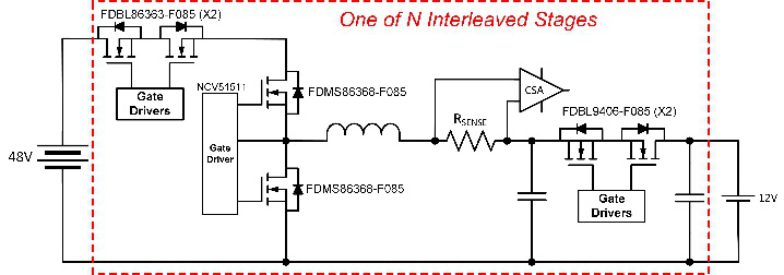

此类转换器中的主要模块包括电源断路开关、降压 - 升压半桥、电流感测级、主电感和负载断路开关。
同步降压 - 升压转换器实际上是将两个开关电路合并成单级电路。电源开关控制主能量转换元件(电感)中的电流流动。电感电流是需要控制的主要变量,因为它对确保出色的系统精度至关重要。
电感电流的方向决定了电源电流方向,从而决定了接收电流的电池。系统控制器通过生成适当的开关模式来确定电流方向(参见下方图片)。
基本的降压 - 升压转换
转换器设计

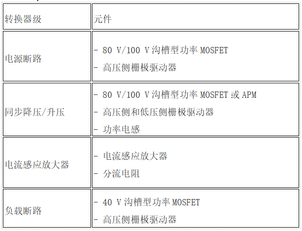

表 1 中概述了所需的主要电路元件。电源断路级和负载断路级都可使用分立式 MOSFET 或集成式 MOSFET 功率模块。这些级的主要用途就是通过使用背靠背开关配置,将每个交错级的输入和输出分别与其他级以及 48 V(源)和 12 V(负载)电池隔离开来。由于这些 MOSFET 均在浮动电压电势下工作,每个器件均由具有高压侧驱动功能的栅极驱动器控制。MOSFET 可能需要保持更长时间的导电性,因此必须能够 100%及时导电。
表 1 适用于双电压 MHEV 系统的降压 - 升压转换器主要功能模块

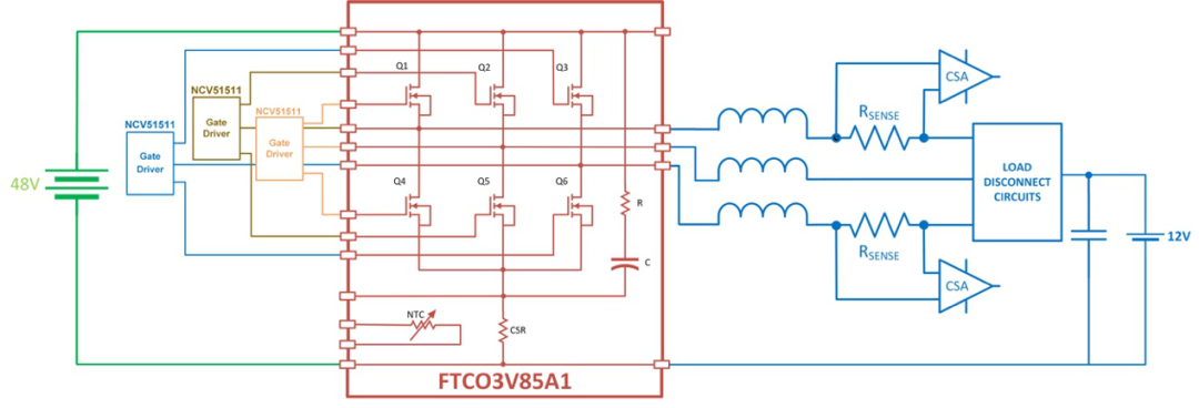

降压 - 升压级是转换器的核心,包含两个采用半桥配置且连接至功率电感的 MOSFET 器件。这些 MOSFET 必须由可单独封装或联合封装至双驱动器 IC 中的高压侧和低压侧栅极驱动器控制。或者,可使用小型汽车功率模块 (APM) (参见下方图片)实现该级。
基于汽车功率模块的设计
安森美半导体的这款集成式功率模块采用符合 AEC 要求的小型封装,具有低热阻、低内部电阻和更高的 EMI 性能。该实现中未使用电源断路电路;对于个别的相位隔离,可以使用负载断路电路。
主功率电感存储每个转换器相位的能量,并将传输至任一电池。转换器控制器负责控制两个确定电流方向的主开关。为了使该级正常运行,必须准确地测量电流,以适当地调整主电感电流。最好使用基于分流电阻的电流感应放大器,因为其误差极低。
