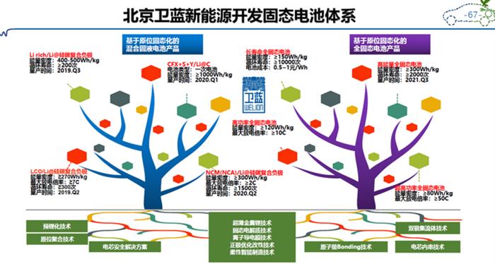

根据蔚来发布会公布的技术细节,该固态电池采用了3种新工艺:原位固化固液电解质、无机预锂化硅碳负极、纳米级包覆超高镍正极。
蔚来,宁德时代,电池,宁德时代,蔚来,150度电池包
在我们获得的一份卫蓝的报告中,我们可以看到原位固态化技术就是其主攻方向,同时,预锂化技术、硅碳负极包括LATP纳米级超薄包覆都是这份报告里的关键词,从这点来看,与蔚来公开的3个技术点基本吻合。
但仅仅如此并不够,量产能力如何也最终决定着卫蓝能否成为名单上的那家企业。
这份报告制作于2019年年初,当时卫蓝在其中提到其固态电池的应用状态仍处于研发阶段。不仅如此,在2020年3月31,前任北汽集团董事长徐和谊到卫蓝参观调研时,卫蓝董事长俞会根曾表示,“还没有推出汽车动力电池量产的产品。”
一般电芯开放从A样到B样到C样再到SOP至少需要3年,整车验证一般需要至少15个月。想要在2022年四季度实现装车,那么最快要能在2021实现量产,这意味着2018年A样测试要完成。
这样看来,卫蓝也不是我们要寻找的那家企业。

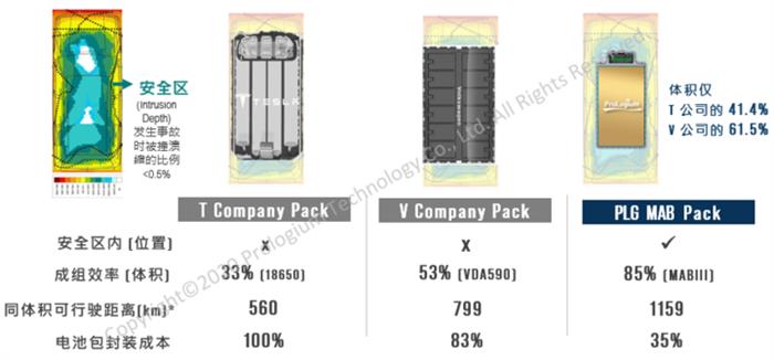

作为在固态电池行业比较活跃的企业,辉能科技与蔚来确实有公开的合作关系。2019年8月,蔚来汽车与辉能签署战略合作协议,根据协议,双方以打造采用辉能MAB固态电池包的样车作为了短期目标。
在2020年,辉能曾与第一电动网有两次深入交流。第一次交流时辉能表示,其产品在国内的搭载时间原则上是2022年年中,搭载的产品是VDA590或者355,能量密度目前是220~230Wh/kg。这与蔚来公布的360Wh/kg能量密度有不少差距。
不过,当时辉能CEO杨思枏也透露,辉能能将能量密度做到330Wh/kg,但因为要搭配其他富锂化的架构技术,同时,单价并不亲民,因此依然只是一个实验性的产品。
随后,在2020年11月,在与辉能的第二次交流过程中,辉能带来了最新技术ASM与CIP(详见《一颗不会热失控的电芯就是一个电池包?》),同时透露,新电芯的配方为NCM811正极+28%SiOx负极,依然是混成固态,电芯中有重量不到4%的胶态电解质。虽然没有公布具体质量能量密度数据,但据辉能所说,“如果将搭载了圆柱状电池的T公司电池包替换成这款CIP电池包,根据能量密度来换算,续航里程将达到1159km。”
这样来看,与蔚来的描述也算基本符合。但遗憾的是,原位固化并不是辉能的技术路线,七巧板仍然没有凑齐。
