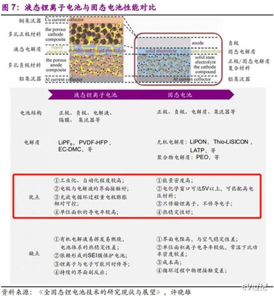

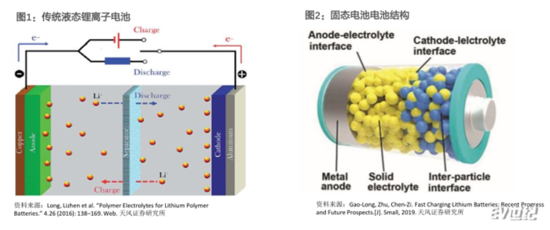

固态电池与目前主流的传统锂离子电池最大的不同在于电解质,固态电池则是使用固体电解质,替代了传统锂离子电池的电解液和隔膜。而传统锂离子电池主要由正负极材料、电解液和隔膜组成。正负极材料决定了电池的容量,电解液及隔膜作为传输锂离子的介质。
此“固态”非彼固态,浅析蔚来最新150kWh“固态电池组”
固态电池现阶段还处于实验室验证状态,虽然相比传统锂电池具有高能量密度和高安全性等绝佳优势,但同时还具有导电率差、循环寿命不佳、制造工艺复杂成本高等问题,难以实现量产应用。

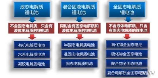

蔚来所谓的固态电池其实是固液混合电解质电池或者叫做“半固态”电池。这是传统锂电池到全固态电池之前的一个过渡方案,也就是同时使用固态电解质和电解液,而且保留传统锂电池的隔膜等组成部分。

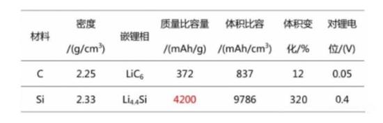

“硅碳负极”指的是负极材料。目前业内更多使用石墨负极,石墨负极主要优点是结构稳定,循环性能很好,但是其容量已经达到了瓶颈阶段(理论克容量约372mAh/g)。而硅碳负极材料由于其较高的容量(理论克容量4200mAh/g),有助于提高锂电池能量密度,是下一代电池负极的主要技术发展方向。当前的主要难点在于存在充放电过程中体积膨胀率较大、循环寿命不够、首充效率低(65%-85%)等缺点。

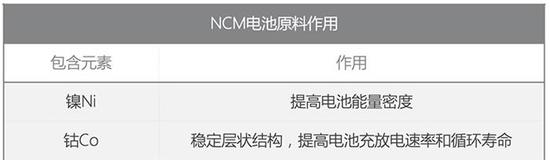

超高镍是近年来提及频率最高的锂电池关键词之一,如我们国内很多自主车企都已经使用了三元811系(NCM的比例为8:1:1)电池,对高镍含量追求到极致的特斯拉已经用上了9系NCA电池。高镍含量有助于直接提高电池的能量密度,但同时也会使得热稳定性和循环性下降。
蔚来为此提出的解决方案便是“纳米级包覆”。纳米级表面包覆层能够很好的抑制电解液的分解和材料的表面相变,是提升高镍三元材料稳定性的有效方法。但包覆太厚会影响锂离子从正极材料的脱嵌,因此采用的是纳米级的包覆,即把包覆做薄。
