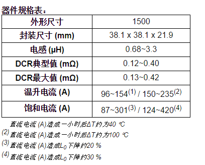

日前,Vishay Intertechnology, Inc.宣布,推出小型1500外形尺寸新型通孔电感器---IHXL-1500VZ-51,在电感值减小30 %的情况下饱和电流高达420 A。Vishay Dale IHXL-1500VZ-51适用于再生能源、工业和通信应用,DCR典型值非常低,仅为0.12 mW,可在+155 ℃ 高温下连续工作。
 image.png?imageView2/2/w/550
日前发布的器件采用屏蔽复合结构,封装尺寸为38.1 mm x 38.1 mm x 21.9 mm,支持高达150 A连续DC电流。除开关稳压器、差模和升压功率因数校正扼流圈、通信基站电源,IHXL-1500VZ-51还可替代高温工业、太阳能和风电应用中大电流输入滤波器、DC/DC转换器使用的大型电感解决方案。
IHXL-1500VZ-51可处理高瞬态电流尖峰,不会出现硬饱和,195 % 额定电流条件下软饱和为20 %。器件符合RoHS和Vishay绿色标准,无卤素,对热冲击、潮湿和机械冲击有很强的耐受能力。
IHXL-1500VZ-51现可提供样品并已实现量产,供货周期为8至10周。
