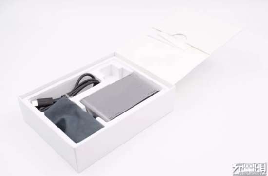

包装盒内部使用塑料盒来固定保护充电器。
包装内全部东西一览,充电器机身包裹防刮塑料膜,输出端外壳上贴有防尘贴纸,附送收纳袋和数据线。

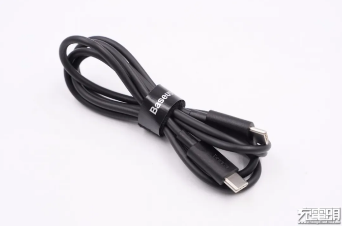

C to C数据线使用魔术扎带捆扎整理;线缆采用TPE材质,黑色设计更耐脏;两头均做了抗弯折处理,且塑料壳磨砂设计方便用户插拔使用。
实测整根线缆长约110cm。

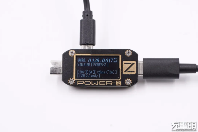

使用ChargerLAB POWER-Z KM001C检测,显示该线缆带有E-Marker芯片,电力传输能力为20V/5A,数据传输能力为USB 2.0。

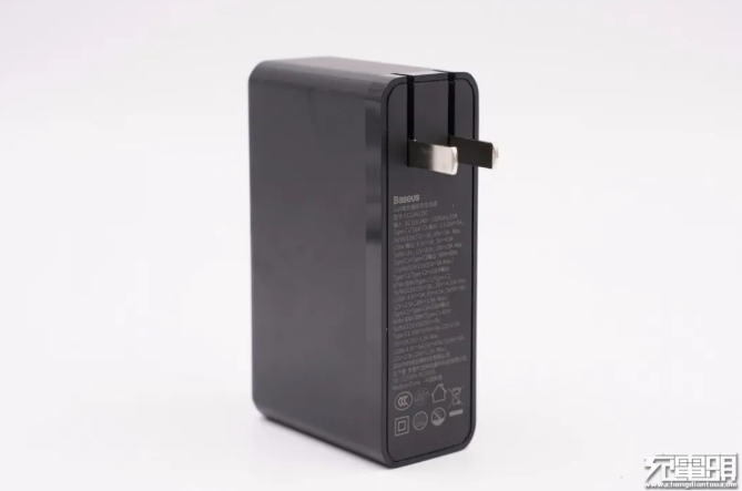

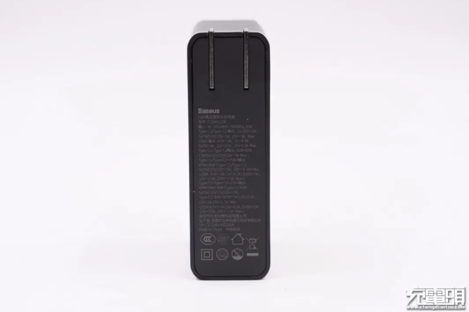

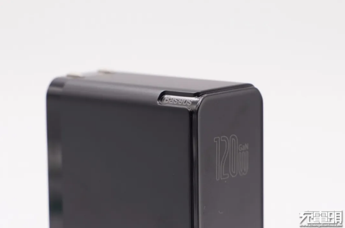

倍思这款120W氮化镓充电器采用PC阻燃材质黑色外壳,机身表面哑光处理,上下端棱边为光滑弧面过渡,输入端配备可折叠国标插脚,外观设计简约。
顶部一角设计有Baseus品牌logo,相邻侧面上印有120W GaN字样。
输入端外壳上标注有充电器的参数信息
型号:CCGAN120C
输入:110-240V~50/60HZ 3.0A
USB-C1/C2输出:3.3-20V/5A、5V3A、9V3A、12V3A、15V3A、20V5A
USB-A输出:4.5V5A、5V4.5A、5V3A、9V3A、12V2.5A、20V1.5A
USB-C1+USB-C2:60W+60W(5V3A、9V3A、12V3A、15V3A、20V3A)
USB-C1/C2+USB-A:87W+30W(C1/C2:5V3A、9V3A、12V3A、15V3A、20V4.35A;
USB-A:4.5V5A、5V4.5A、5V3A、9V3A、12V2.5A、20V1.5A)
USB-C1+USB-C2+USB-A:60W+30W+30W(USB-C1:5/9/12/15/20V3A;USB-C2:5/9V3A、12V2.5A、15V2A、20V1.5A;USB-A:4.5V5A、5V4.5A、5/9V3A、12V2.5A、20V1.5A)
生产商:东莞市宝铼珀通讯科技有限公司
产品已经通过了3C认证。

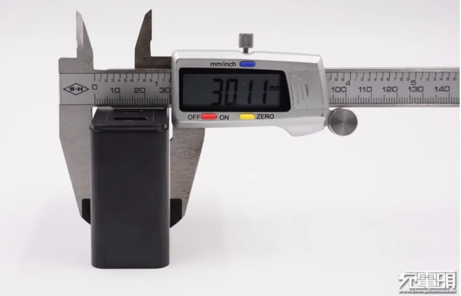

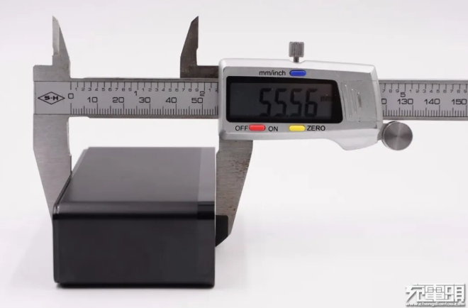

使用游标卡尺实测充电器机身长94.17mm。
宽度为55.56mm。
厚度为30.11mm。通过充电器三维可算出体积为157.5cm³,功率密度达到0.76W/cm³。

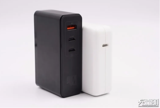

和苹果96W充电器大小直观对比,倍思这款充电器更“瘦”也更“高”一些。

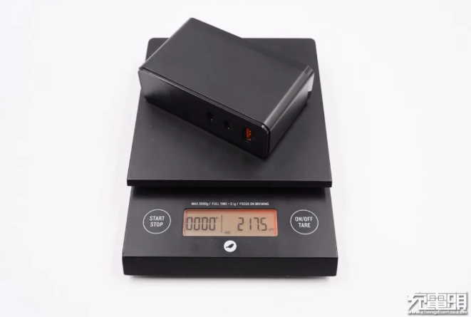

充电器净重约为218g。

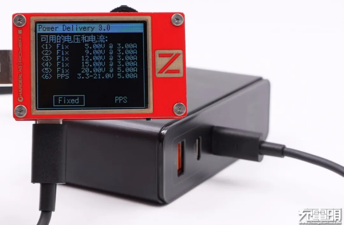

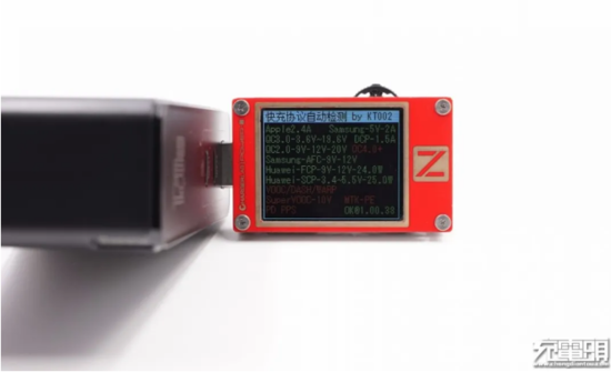

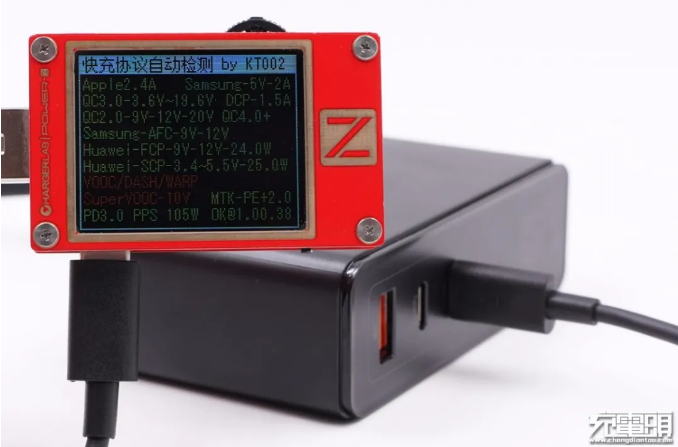

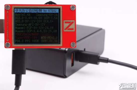

使用ChargerLAB POWER-Z KT002检测USB-C1口的输出协议,显示支持Apple 2.4A、Samsung 5V/2A、DCP协议,以及QC2.0/3.0、AFC、FCP、SCP多个快充协议。
除此之外,其PDO报文显示USB-C1口还支持USB PD3.0快充标准,具备5V3A、9V3A、12V3A、15V3A、20V5A五组固定电压档位以及3.3-21V/5A一组PPS电压档位。
使用KT002检测发现USB-C2口支持的协议和USB-C1口的一样,同样支持Apple 2.4A、Samsung 5V/2A、DCP、QC2.0/3.0、AFC、FCP、SCP这些协议。
除此之外,其PDO报文显示USB-C2口也支持USB PD3.0快充标准,具备5V3A、9V3A、12V3A、15V3A、20V5A五组固定电压档位以及3.3-21V/5A一组PPS电压档位。
最后使用KT002检测发现A口同样支持全协议。这款充电器的三个接口兼容性非常好,而且C1和C2口单口输出或者和A口同时输出的情况下,性能完全一样,盲插使用非常方便。

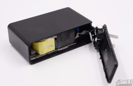

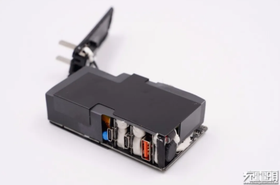

将输入端外壳拆开,插脚和PCB板通过AC导线连接通电,导线两端打胶绝缘。
板子正面上端设有黑化纯铜散热片和绝缘隔离板。

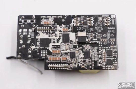

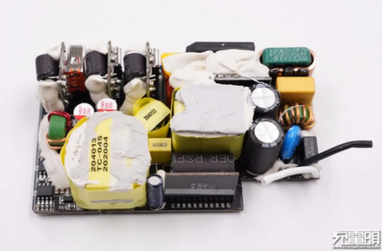

PCB板正面整体一览,输入端设有APFC功率因数校正电路;变压器、电感电容和输出端小板等打胶处理,变压器顶部涂有导热胶。

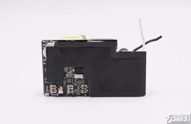

PCB板背面同样设有散热片和绝缘隔离板。
PCB板背面一览,主要发热芯片打胶处理,帮助导热。
经过对充电器正背面电路分析发现,倍思2C1A 120W氮化镓充电器内部采用APFC升压后为LLC开关电源供电,开关电源定压输出,同步整流,三路同步整流降压三路独立输出的设计架构。三口输出功率智能调整分配。下面我们就从输入端开始一一了解各元器件的信息。

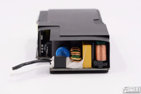

输入端一览,共模电感和X电容等元器件打胶加固。

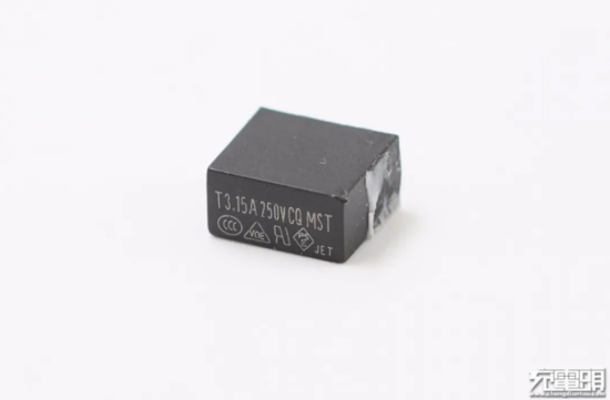

延时保险丝规格为3.15A 250V。

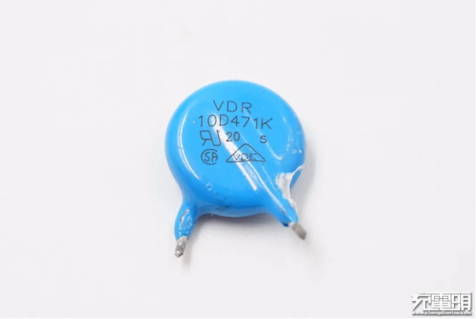

蓝色压敏电阻特写。

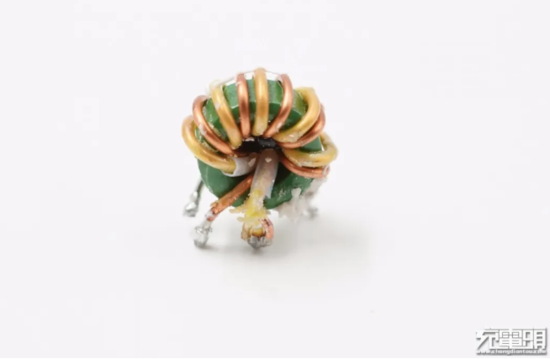

共模电感双线绕制,用于滤除EMI干扰。
另一个共模电感采用扁平铜带绕制。

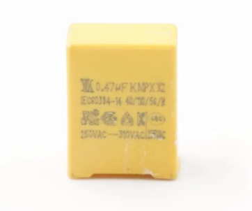

安规X电容容量0.47μF。

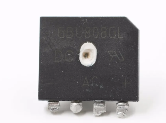

输入端整流桥特写,GBU808。

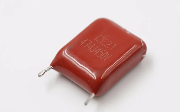

红色薄膜电容特写,474J 耐压450V。

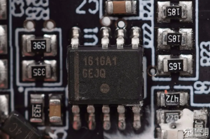

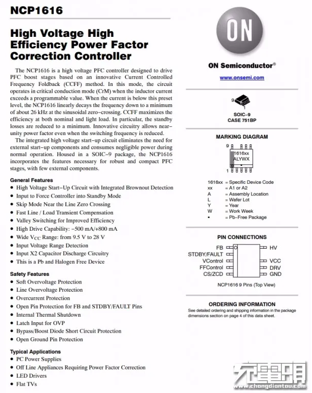

安森美 NCP1616A1 PFC控制器,驱动NV6127,配合SiC二极管,用于功率因数校正。
安森美 NCP1616A1 详细资料。
充电头网通过拆解了解到,安森美快充芯片深受氮化镓市场欢迎,此前已被魅族65W氮化镓充电器、倍思65W 2C1A GaN氮化镓充电器、鸿达顺65W 2C1A氮化镓快充充电器、摩米士65W 2C1A氮化镓快充充电器、Lapo 65W USB PD氮化镓快充充电器、电友65W 2C1A氮化镓快充充电器等产品采用。

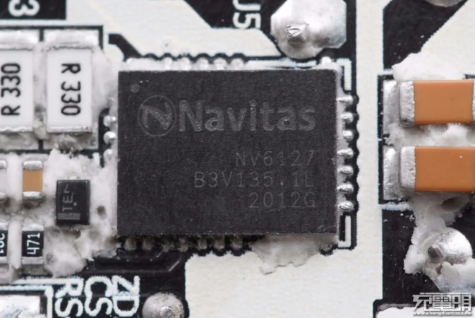

PFC开关管采用氮化镓功率芯片,纳微NV6127,相比NV6117散热升级,更大的散热焊盘,125mΩ导阻,内置驱动器支持10-30V供电。最高支持2MHz开关频率。
纳微 NV6127资料信息。

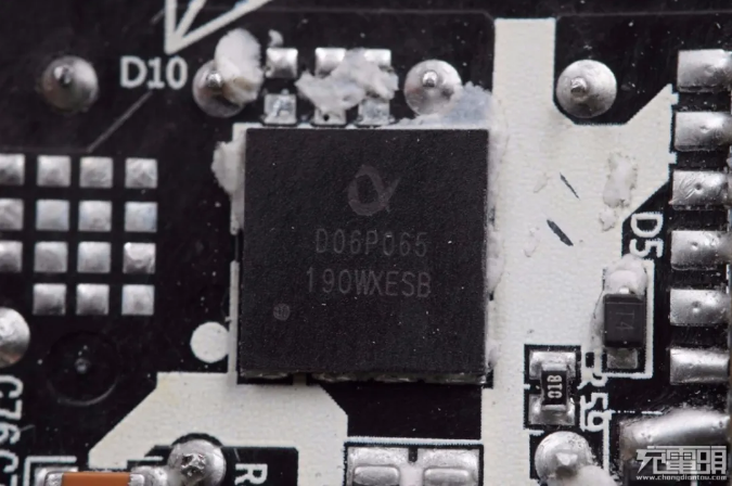

碳化硅二极管,用于PFC升压整流,来自香港Alpha power,ACD06PS065,6A 650V。

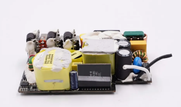

板子另一侧,三颗输入滤波电容外套绝缘管,变压器旁边设有一块小板。

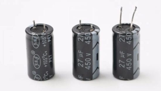

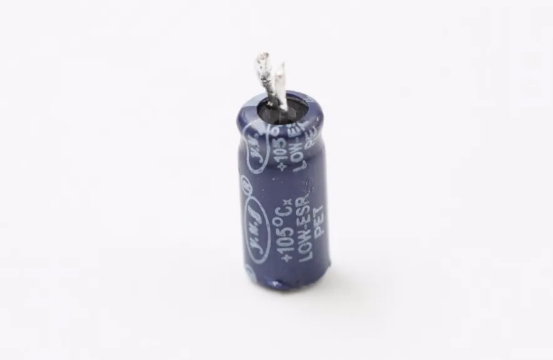

三颗昱光电解电容规格均为450V 27μF,尺寸10*18mm。工作温度范围:-40℃~105℃,具备抗雷击、耐纹波、高频低阻等优势,可以为快充优化产品结构、提升组装工艺发挥作用。
PWM主控芯片供电电容同样由昱光电子提供,规格为25V 220μF。产品为环保钻石蓝色,产品尺寸5*11mm,温度-40~105℃,寿命为3000小时。具备耐纹波、高频低阻等优质特性,是氮化稼120W的最佳组合。

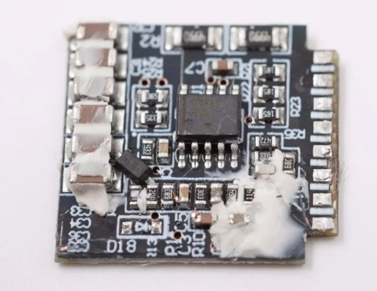

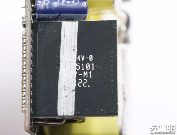

旁边的小板背面丝印有信息。

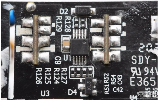

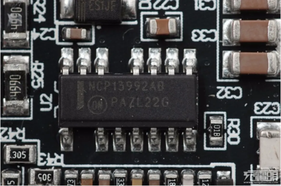

正面是一颗PWM主控芯片。

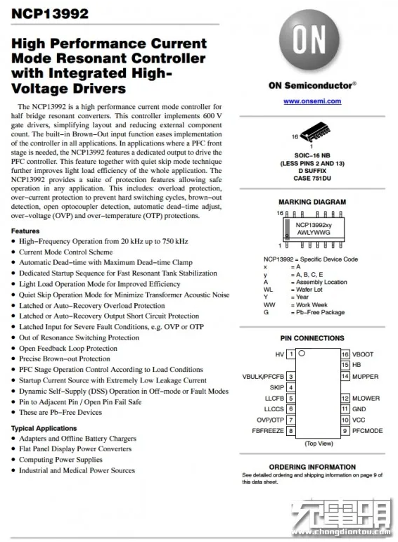

PWM主控芯片采用安森美NCP13992,LLC架构,固定电压输出,转换效率更高。
安森美NCP13992资料信息。

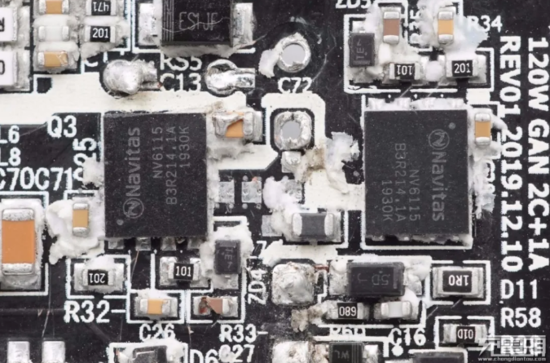

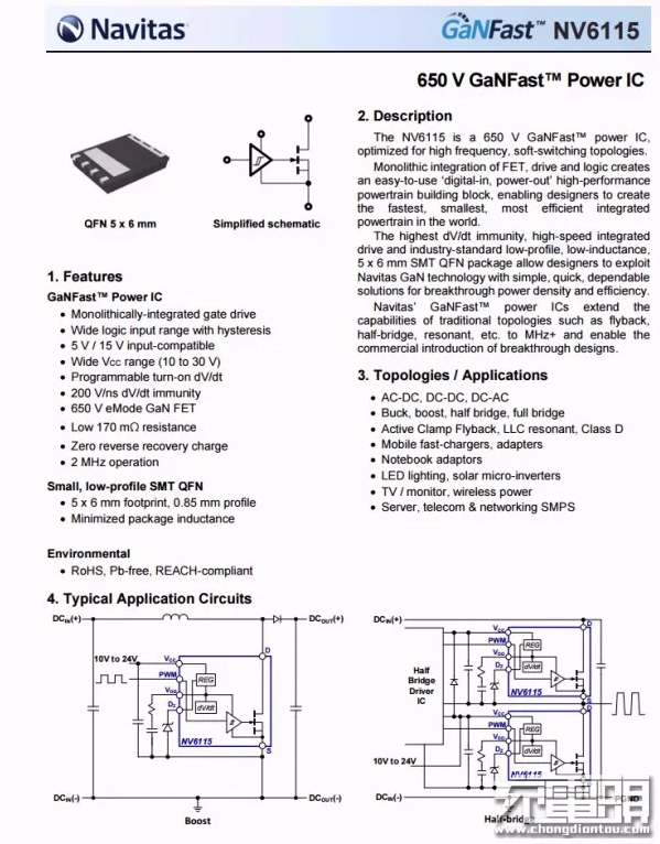

另外还有两颗纳微NV6115组成LLC半桥。该芯片内置驱动器以及复杂的逻辑控制电路,170mΩ导阻,耐压650V,支持2MHz开关频率,采用5*6mm QFN封装,节省面积,得益于NV6115内置驱动器,无需外置驱动器,更加节省PCB空间。
纳微半导体 NV6115 详细资料。
充电头网拆解了解到,纳微GaNFast功率芯片此前已被OPPO 50W饼干氮化镓快充、RAVPOWER 65W 1A1C氮化镓快充充电器、小米65W USB PD 氮化镓充电器、SlimQ 65W氮化镓USB PD快充充电器1A1C、Anker PowerCore Fusion PD超极充、RAVPower 45W GaN PD充电器、倍思65W氮化镓充电器、ROxANNE 66W氮化镓USB PD双口快充充电器等产品采用,获得市场高度认可。

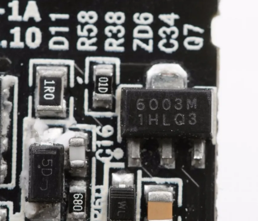

丝印6003M。

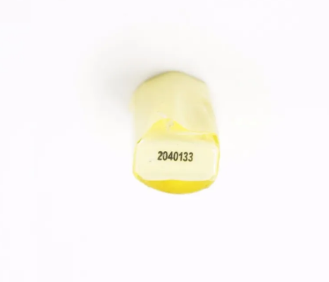

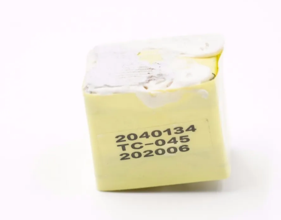

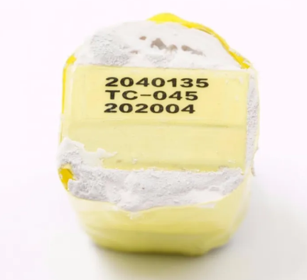

变压器特写,顶部喷码有信息。

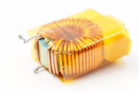

一颗滤波电感,使用绝缘胶带包裹绝缘。

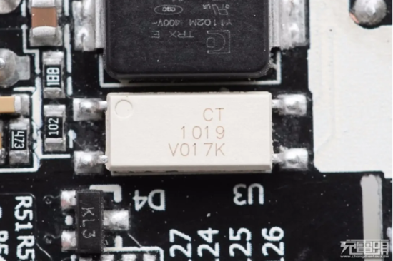

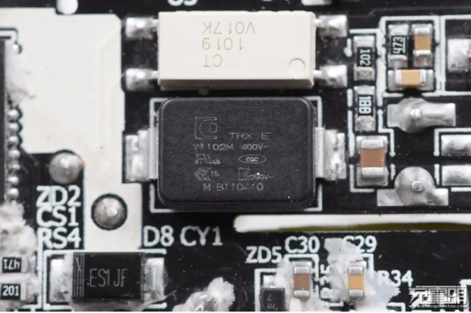

CT 1019光耦特写,横跨在初级和次级之间,用于初级次级通信,调节反馈输出电压。
旁边是一颗深圳市特锐祥电子有限公司的Y电容,采用黑色注塑外壳,贴片封装,有利于充电器的高集成度,非常适合氮化镓充电器的设计,但成本比传统插件式Y电容更高。

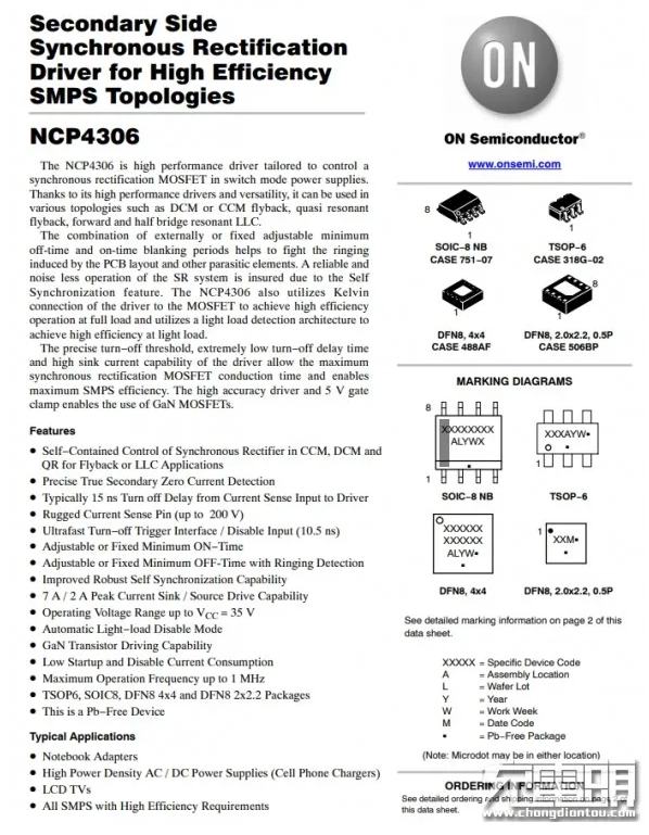

两颗NCP4306 同步整流控制器,用于LLC架构输出的同步整流。
安森美 NCP4306 详细资料。充电头了解到,该芯片此前已被贝尔金68W双C口GaN充电器、魅族65W氮化镓充电器、鸿达顺65W 2C1A氮化镓快充充电器、HYPER HUICE 100W氮化镓充电器、ROCK 65W氮化镓快充充电器采用。

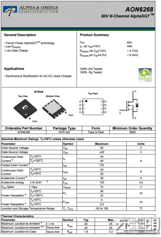

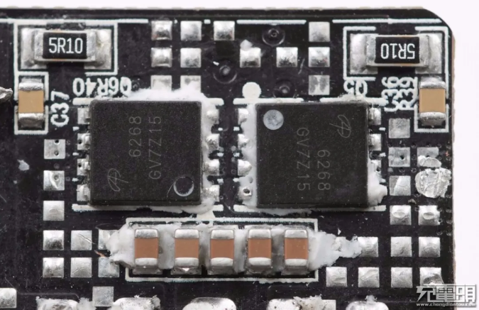

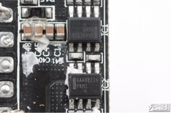

两颗AOS万代次级同步整流MOS,型号AON6268,NMOS,耐压60V。
AOS AON6268资料信息。

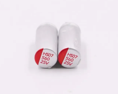

两颗同步整流输出滤波固态电容,规格均为25V 560μF。

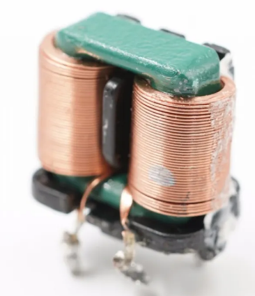

滤波电感特写。

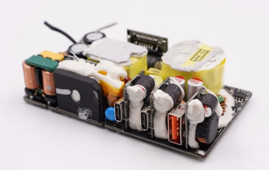

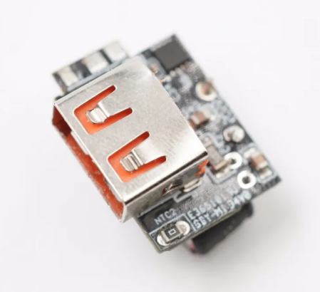

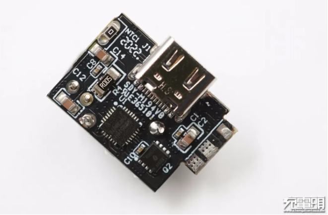

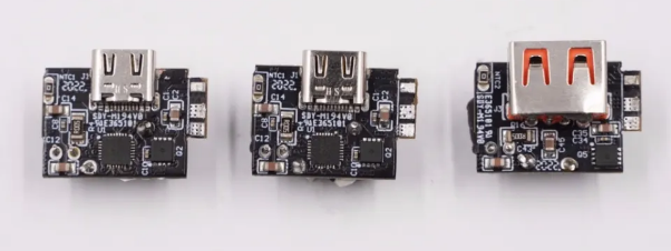

输出端一览,三个母座均使用小板垂直焊接,板子打胶加固。

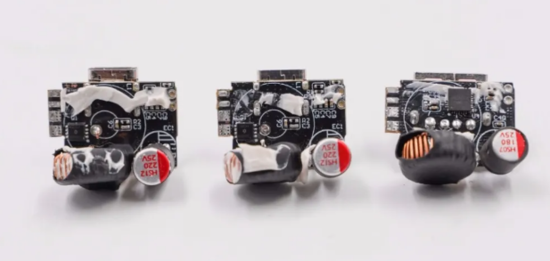

三块板子拆下一览,均设有降压电感和滤波固态电容。
另一面一览,板子上面还都设有一颗智融SW3516降压协议IC以及两颗锐骏RUH4040M2同步整流降压MOS。三块板子设计上可以说是一模一样。
一颗无丝印芯片,用于三口输出功率智能调节。通过充电头网实测发现,USB-C1、USB-C2支持功率盲插功能,并性能完全一致,任意单一插入都能获得100W满载输出。可见这一功能,由图中这颗MCU对两个USB-C口进行了智能协调。
下面以其中一块小板为例介绍各元器件的信息。

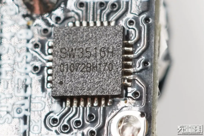

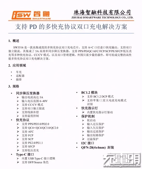

采用智融SW3516主控芯片作为三个USB接口的降压控制和协议识别。智融SW3516是一款高集成度的多快充协议双口充电芯片,支持A+C口任意口快充输出,支持双口独立限流。其集成了 5A 高效率同步降压变换器,支持 PPS、PD、QC、AFC、FCP、SCP、PE、SFCP、低压直充等多种快充协议,CC/CV 模式,以及双口管理逻辑。
外围只需少量的器件,即可组成完整的高性能多快充协议双口充电解决方案。可广泛应用于USB PD双口快充车充、USB PD双口快充充电器以及USB插排等产品。
充电头网通过拆解发现,SW3516还被努比亚65W 2C1A氮化镓充电器、京东京造65W 1A1C氮化镓快充充电器、洛克65W氮化镓快充充电器、RAVPOWER 65W 1A1C氮化镓快充充电器、毕亚兹65W 2C1A氮化镓充电器等多款产品采用,此外智融的快充芯片还可用于USB PD快充移动电源、快充车充等领域。

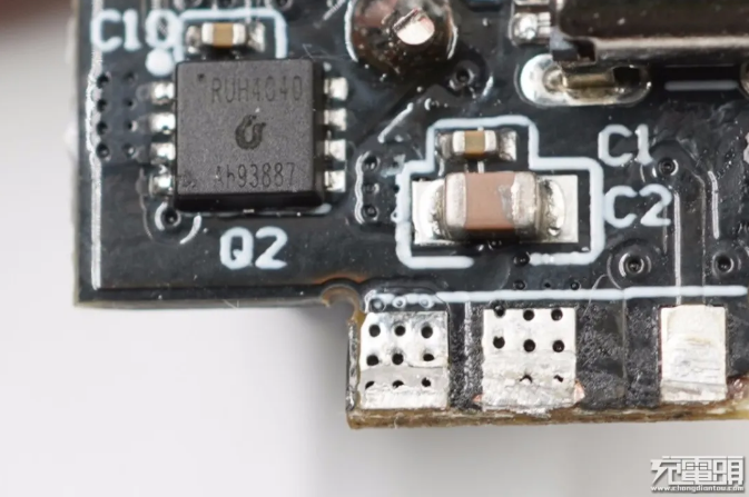

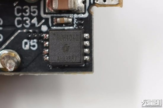

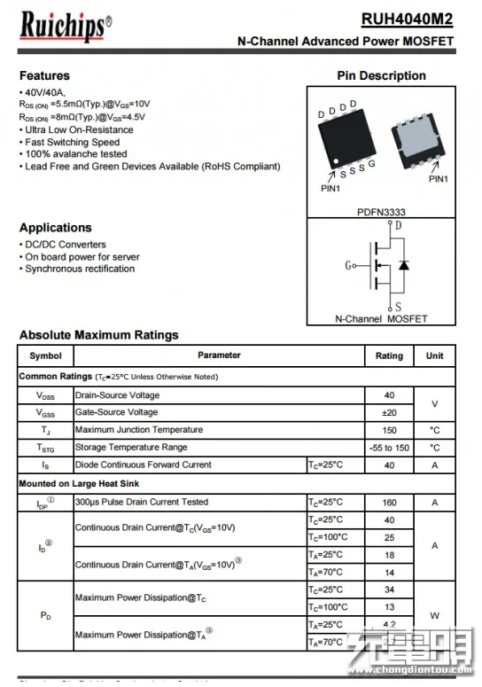

外挂两颗锐骏半导体MOS,型号为RUH4040M2,NMOS,耐压40V,用于为接口输出同步整流降压。
锐骏RUH4040M2详细资料。充电头网了解到,采用锐骏MOS的产品还有毕亚兹65W 2C1A氮化镓充电器、京造63W USB PD三口快充充电器、倍思45W USB PD快充充电器( 1A1C)、倍思60W 2A1C USB PD快充充电器、爱否开物1A2C 65W PD氮化镓充电器等。
另一面一颗RUH4040M2特写。

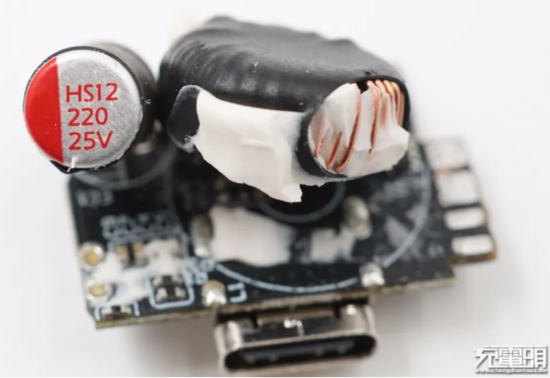

降压电感外套热缩管绝缘,配合SW3516进行降压;固态电容规格为25V 220μF。

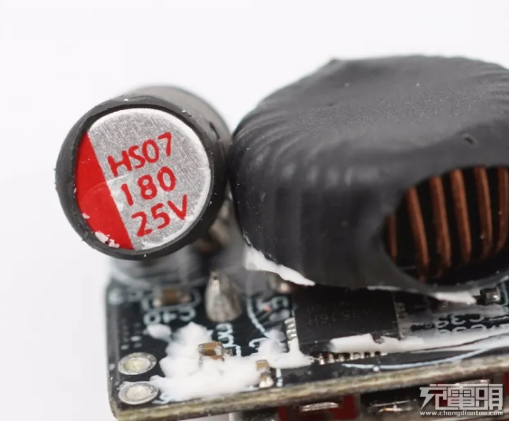

USB-A口的输出滤波固态电容规格为25V 180μF。
USB-A母座特写。

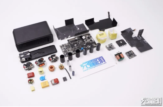

全部拆解完毕,来张全家福。
