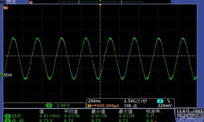

2021年01月15日 | 数字万用表测量晶振是否起振小技巧
2021-01-15 来源:elecfans
没有示波器情况下如何测量晶振是否起振。可以用万用表测量晶振两个引脚电压是否是芯片工作电压的一半,比如工作电压是5V则是否是2.5V左右。另外如果用镊子碰晶体另外一个脚,这个电压有明显变化,证明是起振了的。
