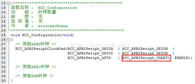

一、初始化始终
这里的“时钟配置”函数在bsp.c文件下面;
使能串口1(RCC_APB2Periph_USART1)时钟。

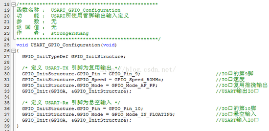

二、USART1引脚配置
这里的“USART1引脚配置”函数在usart.c文件下面;
初始化串口使用引脚, 包含端口引脚、频率、输出类型。

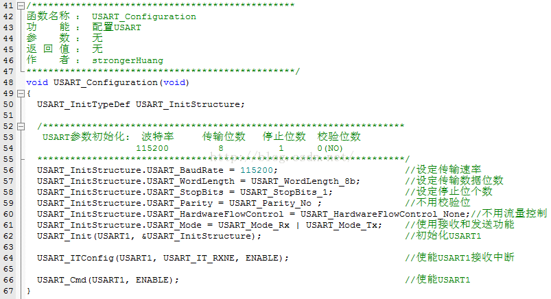

三、串口配置
这里的“串口配置”函数在usart.c文件下面;
详见每一句后面都有注释。

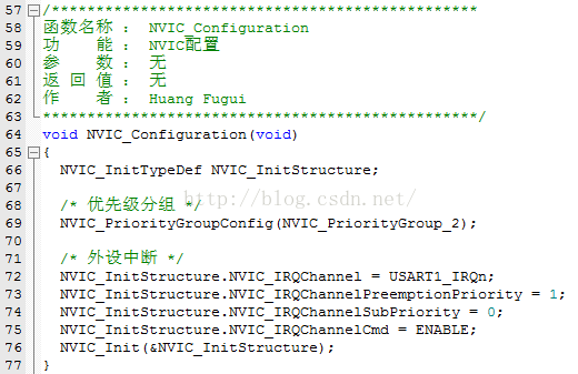

四、串口中断配置
这里的“NVIC配置”函数在bsp.c文件下面;
主要分配中断控制、中断优先级。

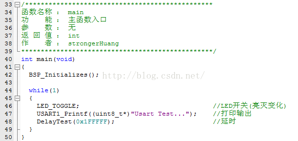

五、主函数应用
这里的“主函数”函数在main.c文件下面;
间隔跳变LED、打印(发送)字符串。

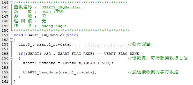

函数在stm32f10x_it.c文件下面;
功能:接收一个字符串,并发送
