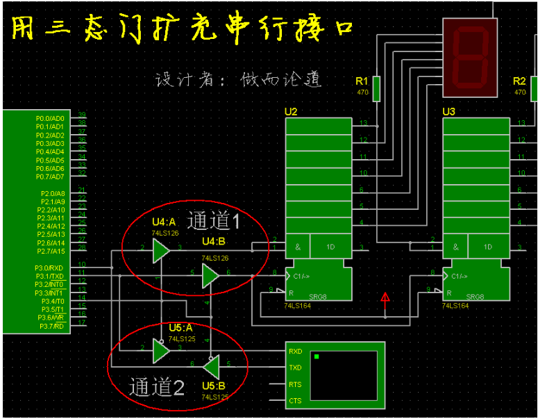

做而论道使用简单的三态门,即可为单片机扩充串行口,仅仅占用单片机的一、二个引脚作为控制引线而已。
这个方法,在以前的各种书籍、杂志、网文中,都没有见到过,可以说是做而论道的独创。
呵呵,小小的自豪一下,请不要拍砖。
实际上是很简单的,就像使用 74LS373、74LS244 扩充并行口一样,为串行口,配上合适三态门就行了。
选用 74LS125(低电平开门)、74LS126(高电平开门) 都行。
使用其它的具有三态输出的芯片也可以,如:74LS244、74LS373 等等。
只是这些芯片的控制线,是成组的控制,不是单独的一个门、一个门的进行控制,就有些不够方便。

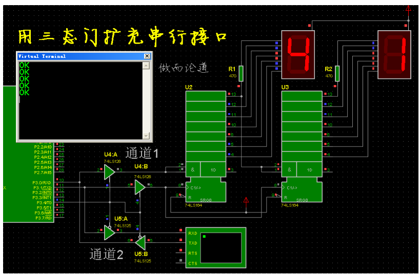

下面就是做而论道设计的扩充两个串口通道的电路图:
为了控制简单,以及介绍全面一些,在图中使用了两种三态门。用同一种,也是可以的。
两组三态门,均以 P3.4 作为控制信号。
当 P3.4 输出高电平时,74LS126 开门,通道1导通,单片机即可对 74LS164 进行串行输出,驱动数码管;
当 P3.4 输出低电平时,74LS125 开门,通道2导通,单片机即可与其它串口设备进行全双工的通信。
如果需要,还可以在 125 的右边再接上 TTL-RS232 电平转换芯片(或 RS485 总线芯片),进行远距离通信。
图中是接上了一个 PROTEUS 软件的虚拟终端,用来代表另一个串口通信设备。
做而论道用汇编语言写了一小段程序,可以控制这个串口扩展电路进行工作。

程序执行后,屏幕截图如下:
在程序控制下,51 单片机随时监听通道2,一旦虚拟终端发来了一个字节的串行数据,单片机都要向虚拟终端回送 'OK'
这时,就是单片机和上位机之间的双工串行通信。
然后,单片机转向串口通道1,以方式0 输出两组七段码,令外接的 74LS164 显示刚刚收到的数据的高、低四位。
这时,就是简单的 SPI 通信方式。
在图中可以看到,数码管显示的是 41,这是在虚拟终端窗口中键入'A'时的现象,41 即字符 A 的 ASCII 码。
虚拟终端,它并不显示键入的内容,它仅仅显示单片机发出的信息,在图中可以看到显示出来的 OK、回车、换行
74LS125 和 74LS126 都是 14 引脚的集成芯片,和 8250、16550A 等 40 引脚的专用串口芯片相比,要小巧的多。
每片(125 或 126)都含有四个独立工作的三态门。实际上,使用一片 125 或 126,也就可以实现上述的两个通道串口通信了。
注意:如果使用了一片芯片,那么通道控制的电平信号是相同的,这就需要使用单片机的两个引脚来分别控制两个通道。
多用几片三态门,为单片机多扩充几个串行口,也是可行的。
做而论道设计的这种串口扩充方案,硬件电路和软件,都已经在实际电路中做过实验,可以正常通信。
