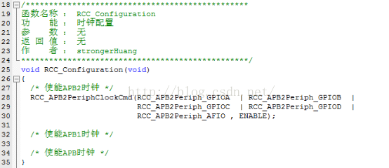

一个简单的工程搭建好之后,进一步就是了解里面的内容,也就是学习进入正轨。打开我之前新建的工程,主要调用的几个函数就是今天学习的内容,接下来我就讲解一下那些内容。
一、初始化时钟
这里的“时钟配置”函数在bsp.c文件下面;
使能了GPIOA --- GPIOD时钟,这里更加自己使用的IO进行配置(该工程实际只使用GPIOC)。

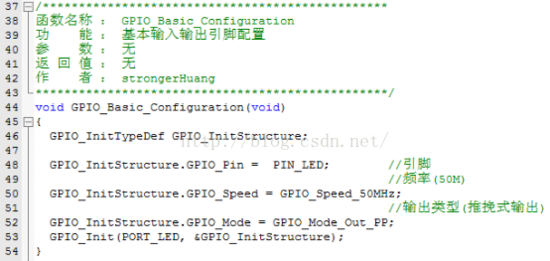

二、基本输入输出引脚配置
这里的“基本输入输出引脚配置”函数同样在bsp.c文件下面;
初始化GPIO, 包含端口引脚、频率、输出类型。

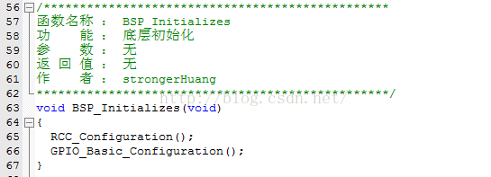

三、底层初始化
这里的“底层初始化”函数同样在bsp.c文件下面;
以后的底层初始化代码还会增加,这里调用上面的两个函数接口。

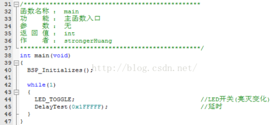

四、主函数应用
这里的“主函数”接口在main.c文件下面;
这里就是入口函数(其实之前还调用了一些接口,我们这里暂时不管,以后来分析)。
