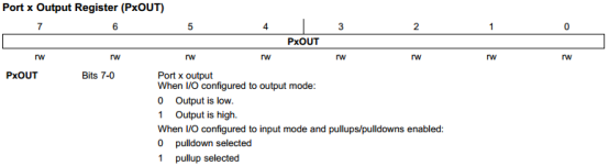

  1. 输出寄存器PxOUT
PxOUT:位7~0  Px 口输出
               当 IO 口配置为输出模式时:
               0,输出低电平;
               1,输出高电平;
               当 IO 口配置为输入模式并且上拉/下拉使能时:
               0,下拉;
               1,上拉。

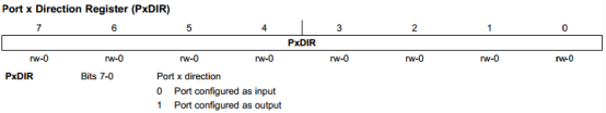

3.方向寄存器PxDIR
PxDIR:位7~0  Px口的方向
              0,配置为输入;
              1,配置为输出。

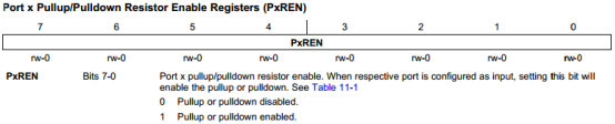

4.上拉/下拉电阻使能寄存器PxREN

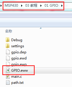

下面打开GPIO实验工程文件GPIO.eww,路径为:..MSP4303 教程1 GPIO。如下图所示:

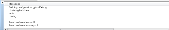

打开之后,点击编译按钮,下方出现编译完成并且没有错误之后,点击DEBUG按钮进行仿真调试,同时程序也下载进单片机中,如下图所示:
