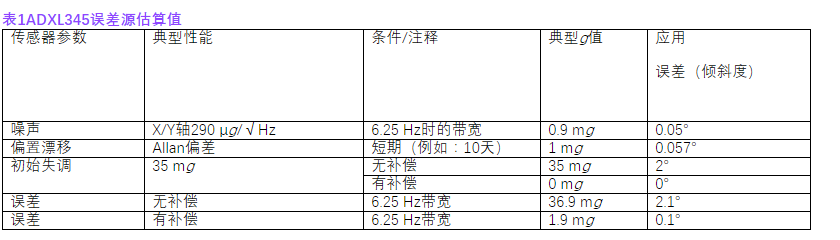

表1列出了消费级ADXL345加速度计理想性能规格及相应倾斜误差的估算值。试图达到最佳倾斜精度时,必须采用某种形式的温度稳定或补偿。在下面的例子中,假设恒温为25℃。无法完全补偿的最主要误差促成因素是温漂失调、偏置漂移和噪声。可以降低带宽来降低噪声,因为倾斜应用通常需要低于1 kHz的带宽。

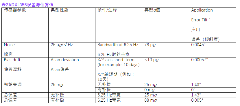

表2列出了适用于ADXL355的同一标准。短期偏置值根据ADXL355数据手册中的Allan方差图估算。25℃时,通用ADXL345的补偿倾斜精度为0.1°,工业级ADXL355的补偿倾斜精度为0.005°。通过比较ADXL345和ADXL355可以看出,主要的误差促成因素引起的误差已显著降低,比如噪声引起的误差从0.05°降低到0.0045°,偏置漂移引起的误差从0.057°降低到0.00057°。这表明MEMS电容式加速度计在噪声、温度系数、失调以及偏置漂移等性能方面的巨大飞跃,在动态条件下能够提供更高水平的倾斜精度。

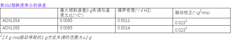

如表3所示,振动校正误差(VRE)是加速度计暴露于宽带振动时引入的失调误差。当加速度计暴露于振动环境时,相比温漂和噪声导致的0 g失调,VRE在倾斜测量中会导致明显误差。这是不再使用数据手册的主要原因之一,因为很容易掩盖其他主要规格。
