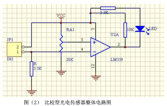

光电传感器部分

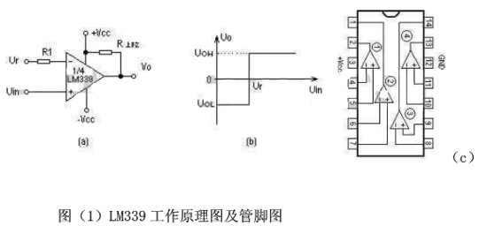

(1)LM339工作原理及管脚图:
LM339类似于增益不可调的运算放大器。每个比较器有两个输入端和一个输出端。
两个输入端中的一个称为同相输入端,用“+”表示,另一个称为反相输入端,用“-”表示。当用作比较两个电压时,任意一个输入端加一个固定电压做参考电压(也称为门限电平,它可选择LM339输入共模范围的任何一点),另一端加一个待比较的信号电压,当“+”端电压高于“-”端时,输出管截止,相当于输出端开路。当“-”端电压高于“+”端时,输出管饱和,相当于输出端接高电位。两个输入端电压差别大于10mV就能确保输出能从一种状态可靠地转换到另一种状态,因此,把LM339用在弱信号检测等场合是比较理想的。
LM339的输出端相当于一只不接集电极电阻的晶体三极管,在使用时输出端到正电源一般须接一只电阻(称为上拉电阻,选3-15K)。选不同阻值的上拉电阻会影响输出端高电位的值。因为当输出晶体三极管截止时,它的集电极电压基本上取决于上拉电阻与负载的值。
下图(1a)给出了一个LM399的基本单限比较器。输入信号Uin为待比较电压,把它加到同相输入端,在反相输入端接一个参考电压(门限电平)Ur。当输入电压Uin>Ur时,输出为高电平UOH。图(1b)为其传输特性。图(1c)为LM339的管脚图

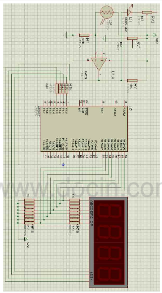

(2)整体连线图:如下图(2)所示:
在上图中,LED灯相当于一个红外线发射管,JP1是红外线接收管,接收光强在上面转换成电流,在R上成为电压信号。当光线照射到白色面上时,光线反射强烈,光线照射到黑色面上时,光线反射较弱。因此当光照在不同颜色面上时,阻值会发生明显的变化。将阻值的变化值与RA1的标准值进行比较,就可以从LM339输出逻辑电平给单片机。

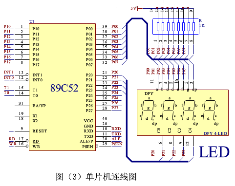

单片机部分
(1)单片机外部连线图:如下图(3)所示
在上接线图中,可在数码管与单片机之间接上一个分压电阻,起到保护作用。单片机型号选89C51或89C52都行。在试验板上把图(1)中的2管脚(逻辑电平输出管脚)和图(2)中的12管脚(中断输入管脚)连接,即可构成整个测速系统。

四:整体电路图及实物图
见附一图所示。

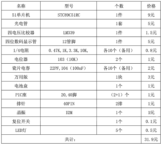

五:所需器件
六:总结
