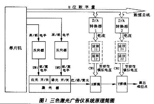

硬件系统组成
控制系统主要分为以下四个部分。
控制部分:AT89C51单片机,8MHz晶振。运行控制程序,向两个DAC芯片发送控制指令,完成芯片的选择和数据的发送。
DAC部分:两个DAC芯片DAC0832LCN。完成数字信号向模拟信号的转换,在确认被选中后,对送上端口的8位数字信号进行转换。
信号放大部分:两组双运算放大器HA17741。将数字图像转换成电压量,然后输出两路电源给光学扫描系统,控制X,Y轴振镜。
开关电源: 通过单片机的p1.4和p1.5端口,输出“1”或“0”来关闭和打开两路红绿激光电源。
三色激光广告仪系统原理简图和构成
原来的三色激光广告仪中的控制系统由计算机完成,现在由单片机来取代,如图1所示。单片机通过导入其中的C51程序来控制四路电平的输出。光学振镜扫描系统(上海通用扫描公司生产,型号为6001S)中X、Y轴振镜步进机接受从运算放大器输出的模拟电压信号。正常的输入电压范围为±10V,系统设定±40o光学扫描角,单片机控制系统中输出电压范围为± 5V,所以对应的光学扫描角为±20o,这样的角度范围满足实验要求。
其余SW1,SW2两路控制激光电源,一路是670nm的红色激光,另一路是532nm的绿色激光。运行程序控制激光发光及激光颜色,最后在演示屏幕上显示所要求的图像。

同步输出
两路D/A输出要求严格同步,采用图中接法,把数字量的输入锁存两路D/A转换输出,实现同步控制X、Y轴振镜步进机。
当振镜的响应频率远远低于CPU数据传输速率,同步和异步之间的输出差异将忽略,该系统也可采用异步输出。

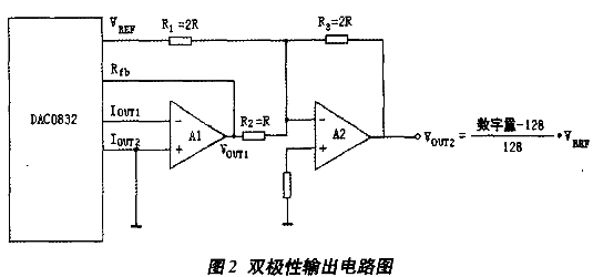

双极性输出
振镜的转动不仅与输出模拟电压大小有关,而且与输出模拟电压的极性有关。所以在每个DAC后要用两个运算放大器来实现双极性输出,如图2所示。双极性输出是在单极性输出的基础上再加一级电压放大器,最终输出的电压为。
本系统中VREF=+5V,所以输出的双极性电压范围为±5V。当单片机向DAC0832输出的数字量为0H(0)时,VOUT2=-5V;当输出的数字量为80H(128)时,VOUT2=0;当输出的数字量为FFH(255)时,VOUT2=+5V。

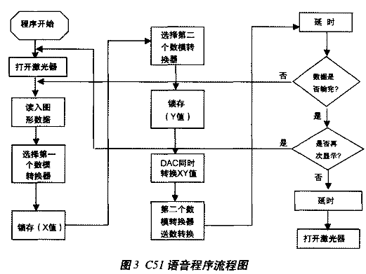

C51程序是控制激光器的主体程序,分成三个主要部分:选择DAC芯片,数据指针指向数据表,数据输出转换。
这些数据代表电压值,由于单片机数据位是8位,电压的输出在± 5V之间。把电压分成256份(28)。80h对应的是0V,ffh 对应的是+5V,00h对应的是- 5V。其输出的电压值精度就是10/256V,约为39mV。
流程图如图3所示。C51语言相关程序段和解释:
1.打开激光器:把p1.4和p1.5 端口置成低电平来打开红绿两路激光器, 当然也可打开其中任一路颜色的激光器,颜色合成就是通过打开不同颜色的激光器来实现的。
P1^=16:打开 5 V 电源,开绿激光器,关红激光器;
P1=0xfd:打开 5 V 电源,开红激光器,关绿激光器。
2.存贮图形数据:
unsigned char data x[]={0x3f,0x44,0x54,0x66,0x43,0x60};
unsigned char data y[]={0x3f,0x44,0x54,0x66,0x43,0x60}
其中,x[]和y[]分别代表图形的X轴和Y轴的坐标,由上述的PLT文件中的数据转化而来。
3.选择第一DAC:当DAC的片选端口为低电平时,即选中。
P1^=8:即选中第一个芯片、不选第二个芯片;
P1=0xfb:即选中第二个芯片、不选第一个芯片。
4. x[]和y[]的值分别送到P0端口被DAC锁存:
P0=x[i];
P0=y[i]
5. x[]和y[]的值同时由DAC转换输出。
6. 延时:光学振镜偏转时需要一定的时间,所以在给振镜端口送电平时,太快则振镜来不及响应,太慢则影响图形显示速度,因此电平之间的延时要取适当。延时值的设置相对于所用设备而言,如DAC、运算放大器等,因此延时须考虑所用设备的性能。
