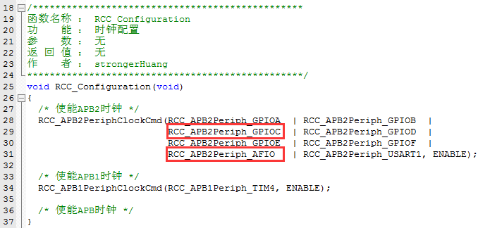

一、RCC时钟配置
该函数位于在bsp.c文件下面;
使能RCC时钟:RCC_APB2Periph_GPIOC 和 RCC_APB2Periph_AFIO (针对该工程主要的两项,引脚PC13和复用功能)。

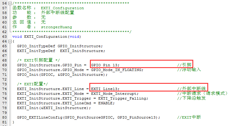

二、EXIT配置
该函数位于在bsp.c文件下面;
对应外部中断(按键)的引脚,这里两处必须匹配。

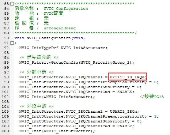

三、NVIC配置
该函数位于在bsp.c文件下面;
对EXIT的中断控制器进行配置
注意:
EXTI15_10_IRQn包含EXTI10 ---EXTI15共6条外部中断线,也就是说共用一个中断入口,需要在中断里面判断是哪一个中断。

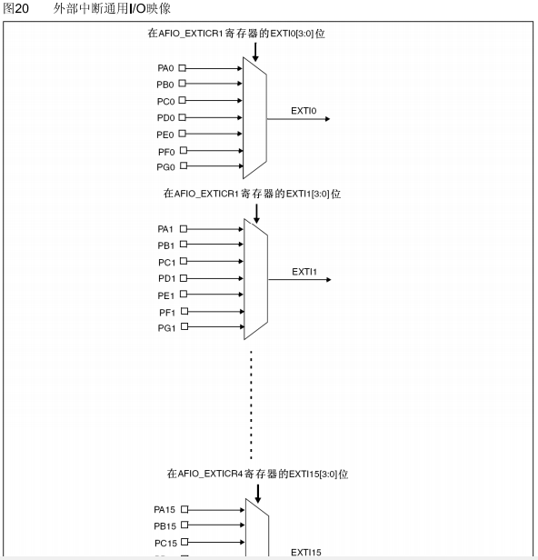

五、今天的重点提示
A.外部中断IO
  STM32所有的IO引脚都可以配置成外部中断引脚,见手册:
