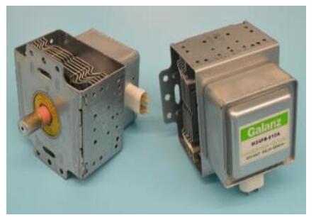

1、从外观上磁铁没有裂纹,磁控管头没有烧的痕迹。
2、用万用表量俩接线脚看电阻是否小于1欧姆,若无穷大证明脱焊。
3、接线脚与外壳绝缘电阻无穷大即为好的。
万用表判断磁控管的好坏
微波炉磁控管的好坏判断
1、关机后,将高压电容放电,拔下磁控管。
2、用万用表x1欧电阻档测两灯丝脚,阻值应《1欧。
3、用x10k档测任一灯丝脚对地都是‘无穷大’。
4、拔掉磁控管灯丝任一端,通电,开机让其在正常状态下工作约2秒,立即关机(拔掉电源插头),并迅速测量高压电容对“地”的电压(用1000V档测),应有500V(等的时间长短不一,电压值也不一样)电压并很快下降。若是这样,则更换磁控管。
5、若2项不正常,则直接换磁控管。若3项不正常则应检查:高压保险丝、电容、变压器等。
万用表判断磁控管的好坏
1、测量灯丝对外壳是否漏电,如果漏电,加热时微波炉比平时的嗡嗡声大,当然,有一些灯丝与外壳之间不漏电,也会不加热,那是灯丝老化。
2、用数字万用表电阻200挡测量磁控管灯丝电阻值为0.2欧。灯丝与外壳的电阻值为无穷大。另外变压器次级与磁控管的连线接触不好也会造成磁控管不工作。
3、拔掉磁控管灯丝任一端,通电,开机让其在正常状态下工作约2秒,立即关机(拔掉电源插头),并迅速测量高压电容对“地”的电压(用1000V档测),应有500V(等的时间长短不一,电压值也不一样)电压并很快下降。若是这样,则更换磁控管。
