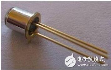

光电三极管的好坏检测包括无光检测和受光检测。
光电三极管的好坏检测
在进行无光检测时,用黑布或黑纸遮住光电三极管受光面,万用表选择Rxlk挡,测量两管引脚间正、反向电阻,正常应均为∞。
在进行受光检测时,万用表仍选择Rxlk挡,黑表笔接C极,红表笔接e极,让光线照射光电三极管受光面,正常的光电三极管阻值应变小。在无光和受光检测时阻值变化越大,表明光电三极管的灵敏度越高。
若采用数字式万用表检测光电三极管的好坏,则可将测量开关置于Rx20k挡,红表笔接c极,黑表笔接e极,有光照时,屏幕显示的压降值应在lOkΩ以下;无光照时,屏幕显示的数字应为溢出符号“1”。
若无光检测和受光检测的结果与上述不符,则为光电三极管损坏或性能变差。
