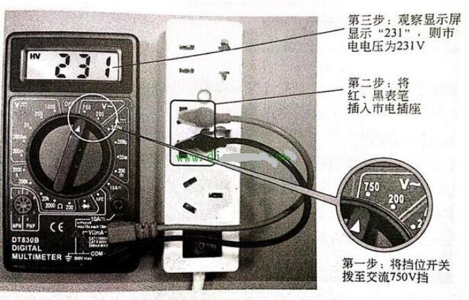

用万用表测量交流电压
第一步:选择挡位。市电电压通常在220V左右,根据挡位应高于且最接近被测电压原则,选择750V挡最为合适。
第二步:红、黑表笔接被测电压。由于交流电压无正、负极之分,故红、黑表笔可随意分别插入市电插座的两个插孔中。
第三步:在显示屏上读数。现观察显示屏显示的数值为231,则市电的电压值为231V。
