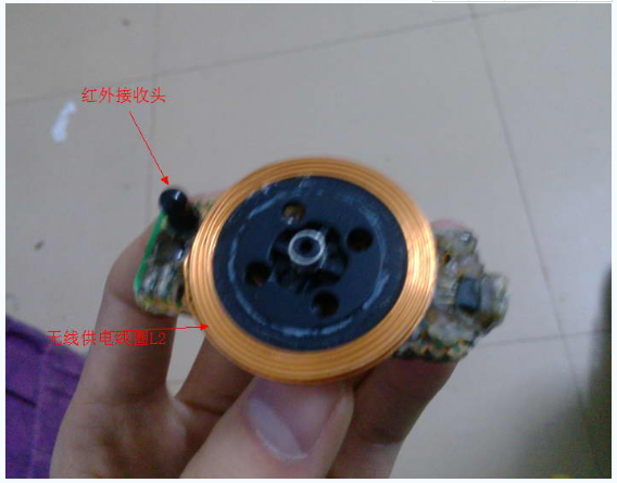

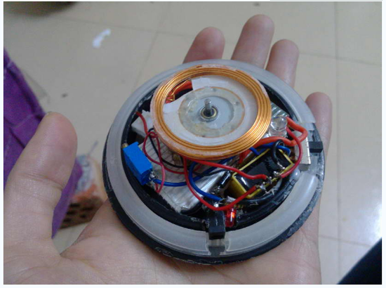

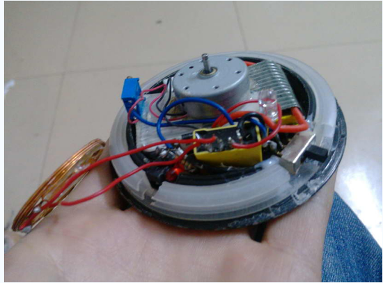

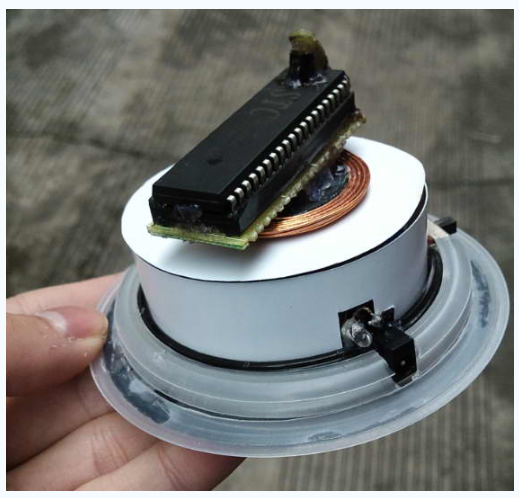

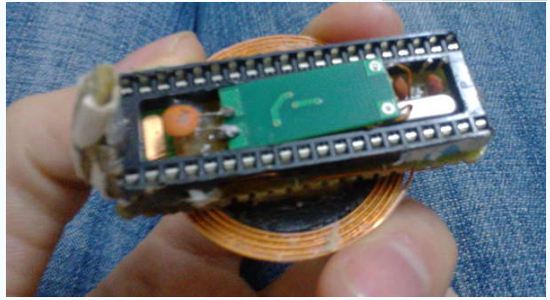

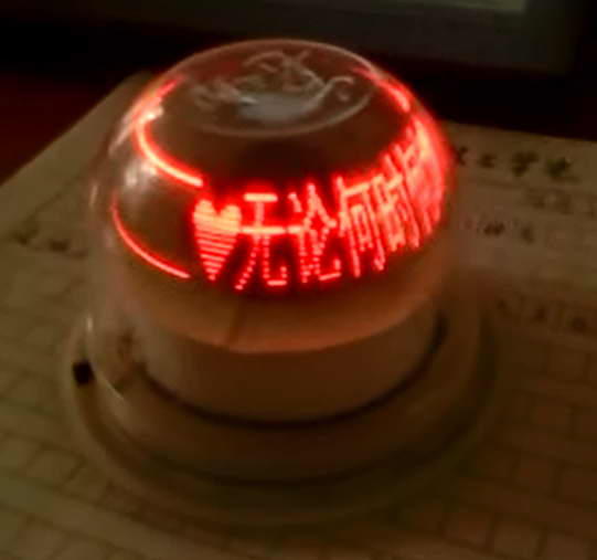

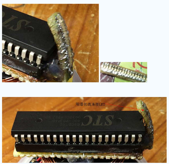

由于刚学51单片机,加上制作电路板软件也是从零开始,的确花了我不少的时间和精力。不过也就是在这艰难的独立制作中,真正学到了不少实在的东西。原理就不多说了。
下面分享一下我的制作过程。这里有关于本制作的更详细的图片展示:

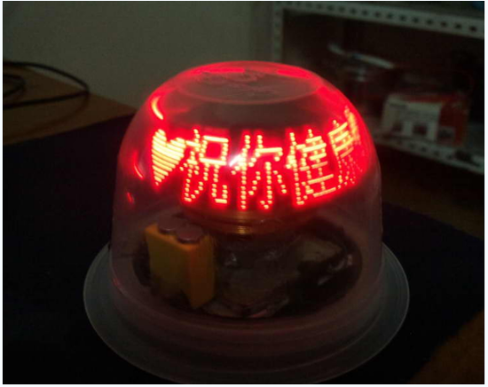

首先是制作效果图:

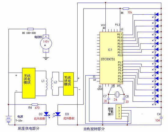

电路图:

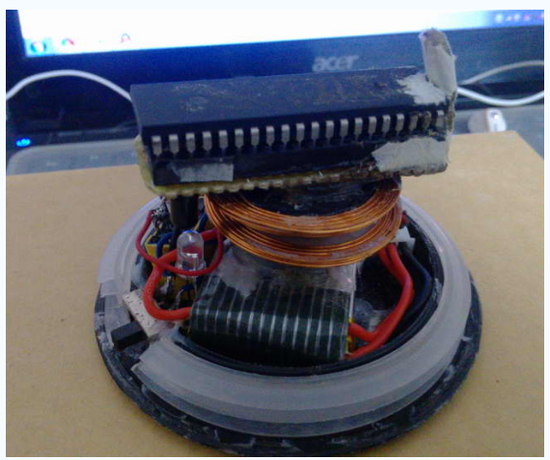

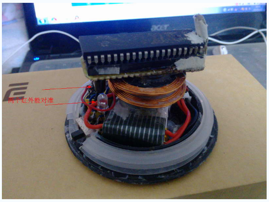

电路采用的是无限供电模块给单片机供电的。采用无限供电。无摩擦,震动小。LED与单片机引脚之间的连接采用的是细小的漆包线。省去了限流电阻。省去复位电路制作起来更简单方便。
准备主要材料:因很多人不知材料哪里买,先将地址链接在材料名称,点击就进去了
1.51单片机1片
2.单片机插槽和万能电路板(洞洞板)
3.贴片LED0603(颜色自定,如果焊接技术不够可以用大点的,如1206,多买一些,备用)
4.红外接收、发送
5.电阻R4-R6
6.细小漆包线
7.排针(下载接口用)
8.24兆晶振
9.电容
以上材料可以在同一个店买,省了不少邮费,可以联系卖家的QQ411567269,加qq注明“led电子元件”,
10.12v电源(充电用)

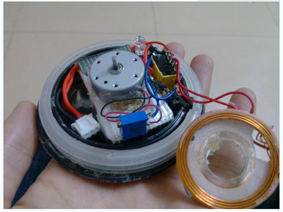

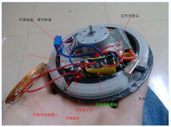

11.电动马达
以上两个同一家店可以买到
12.7.4v锂电池(也可用两颗废旧手机电池)

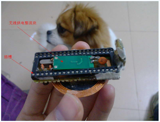

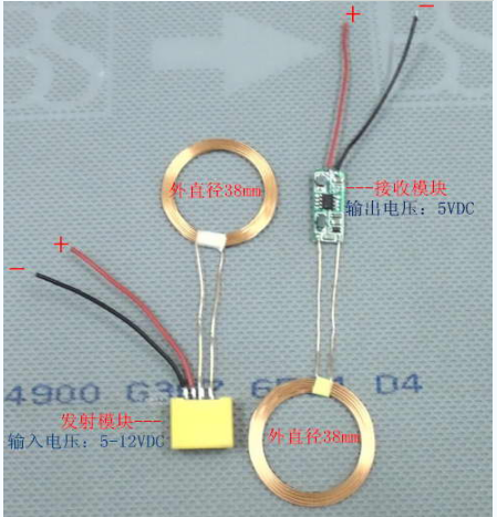

13.无线供电模块
14.stc下载程序器
下面开始动手了。
1无线供电模块
喜之郎果冻外壳
程序:
