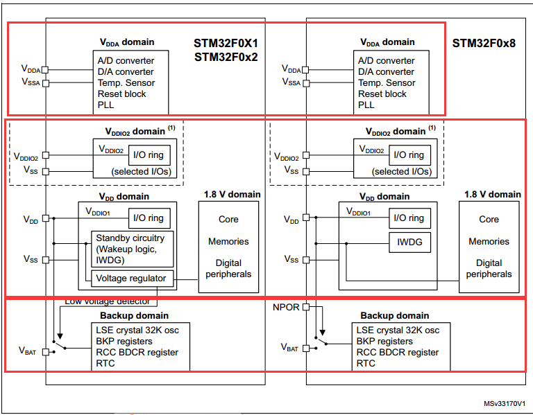

①电源概述
STM32电源基本上分三类:数字电源VDD、模拟电源VDDA、后备电源VBAT。
每一部分提供相应的电源。

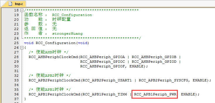

①RCC时钟
该函数位于bsp.c文件上面;
我个人习惯第一步配置时钟,ST官方提供的例程也是把配置时钟放在前面。关于RCC时钟的配置比较重要,有好几次我就是由于忘记配置相应RCC时钟,让我找了很久的问题,最后才发现是RCC时钟没有配置。
注意:
外设时钟不要随便添加,比如:RCC_APB1外设不要配置在RCC_APB2时钟里面【如:RCC_APB2PeriphClockCmd(RCC_AHBPeriph_DMA1, ENABLE);这样能编译过,但是错误的】
我每次都提醒RCC时钟,是因为很多人就是因为时钟而导致软件运行有问题,所以,提醒更多人要注意配置RCC.

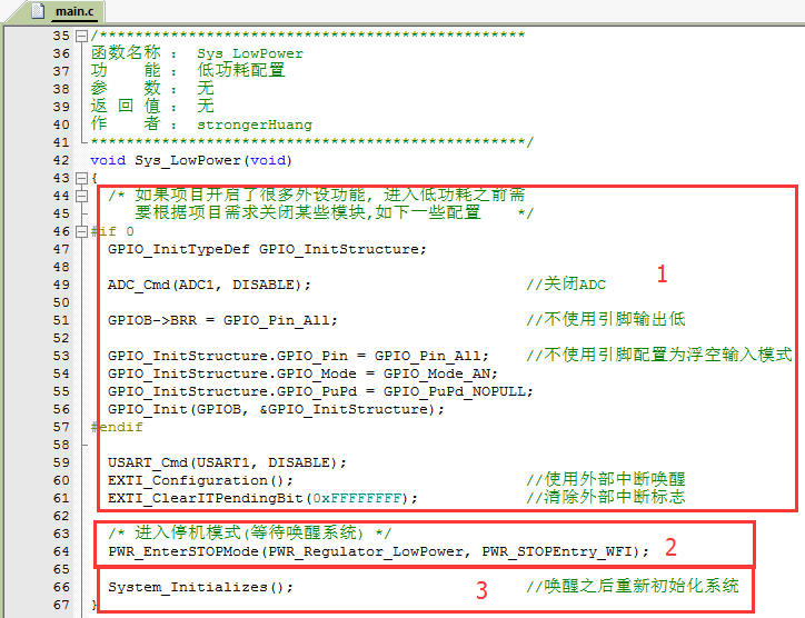

②低功耗配置
该函数位于main.c文件下面;
配置低功耗大概分为3个步骤:进入低功耗前、进入低功耗中和退出低功耗。
1.进入低功耗前:需要关闭某些会影响功耗的模块或者外围电路;
2.准备工作做好就可以进入低功耗中,这时系统就处于停机模式中,需要一个事件来唤醒(提供的工程是外部中断按键唤醒);
3.有事件唤醒系统之后,需要对系统进行初始化(进入停机之前关闭的某些模块)。
注意:
该函数是比较关键的,需要结合硬件设计软件,如果硬件存在问题,这里也是软件无能为力的。
