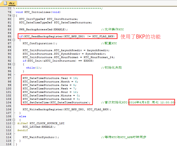

Ⅰ、概述
今天总结RTC(Real Time Clock)实时时钟相关的知识,顺带将BKP简单总结一下。
STM32的RTC模块和时钟配置系统(RCC_BDCR寄存器)处于后备区域,即在系统复位或从待机模式唤醒后, RTC的设置和时间维持不变。
STM32F0的RTC模块和F1的RTC模块最大区别在于F0模块中有“DATE”和“TIME”寄存器,也就是可以直接读取寄存器里面的值,而F1是秒计数寄存器的值,需要通过相关算法下才能得到时间的值。
本文提供的软件工程里面还包含一个BKP模块,主要是用于掉电保持RTC数值(第一次上电初始化RTC,后面就不用初始化)。例程是在第一次初始化RTC值为:2016年6月5日 周七 12:00:00(自己可修改)。之后每秒读取一次,并通过串口打印出来。这里可以设置秒中断,不用软件等待1秒才去读取。
ST官网下载,你也可以到我的360云盘下载。关于F0系列芯片的参考手册有多个版本(针对F0不同芯片),但有一个通用版本,就是“STM32F0x128参考手册V8(英文)2015-07”建议参考该手册,以后如果你换用一种型号芯片也方便了解。

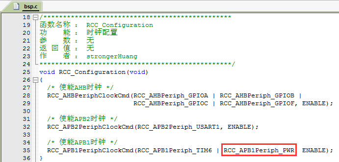

①RCC时钟
该函数位于bsp.c文件下面;
RCC_APB1Periph_PWR时钟的电源管理的时钟,RTC属于后备管理区域。还有一个时钟就是RTC时钟,RTC时钟可以LSI和LSE,我定义了一个选择(请看源代码)。
我个人习惯第一步配置时钟,ST官方提供的例程也是把配置时钟放在前面。关于RCC时钟的配置比较重要,有好几次我就是由于忘记配置相应RCC时钟,让我找了很久的问题,最后才发现是RCC时钟没有配置。
注意:
外设时钟不要随便添加,比如:RCC_APB1外设不要配置在RCC_APB2时钟里面【如:RCC_APB2PeriphClockCmd(RCC_AHBPeriph_DMA1, ENABLE);这样能编译过,但是错误的】
我每次都提醒RCC时钟,是因为很多人就是因为时钟而导致软件运行有问题,所以,提醒更多人要注意配置RCC.

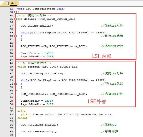

②RTC配置
该函数位于rtc.c文件下面;
注意:
这里需要定义使用哪一个时钟,我提供工程是使用内部LSI,如果你有LSE外部时钟,也可以定义使用外部时钟。
③RTC初始化配置
该函数位于rtc.c文件下面;
由于RTC属于后备区域,为了方便,这里同时也使用BKP的功能,就是防止软件每次复位都初始化时钟,这里写入后备区域BKP一个标志位,第一次才初始化,后面(只要VBAT, 后备区域有点)都不需要重新初始化了。

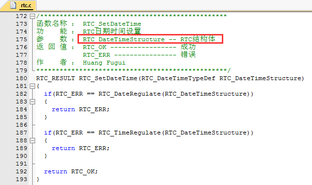

④设置RTC时钟接口函数
该函数位于rtc.c文件下面;
这个函数是我自己封装的,主要是把日期Date 和 时间Time封装在一起了,方便一次性操作。

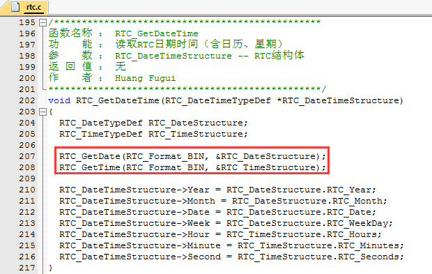

⑤读RTC时钟接口函数
该函数位于rtc.c文件下面;
这个函数也是把日期Date 和 时间Time封装在一起了,方便一次性操作。这种关于结构体的知识建议不会的人尝试着使用一下结构体,应用结构在C语言中是比较重要的一块。
