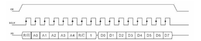

DS1302读时隙:

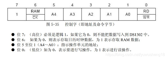

控制字在串行时钟SCLK每个上升沿将一位数据读入,将一个字节(8位)控制字写入后,读出数据,读出数据在串行时钟SCLK每个下降沿读出一位数据,写入数据和读出数据得时钟沿刚好相反。无论是读出数据还是写入数据,都是从低位到高位的读(写)。
DS1302写时隙:
写时隙也是和读差不多,首先写入一个字节的控制字,也就是我们要进行的操作和相关寄存器地址,不同在于在每个串行时钟SCLK每个上升沿写入一位数据,传输8位控制字后写入数据,无论是控制字还是数据,都是从低位到高位写入(读出)。

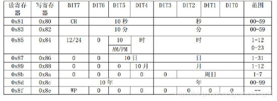

我们一般只对DS1302时间相关的寄存及写入和读出数据,和时间相关的寄存器如下:
秒寄存器(0x80写,0x81读):BIT7为’1‘时,时钟停止。其他位位秒的数据位。
小时寄存器(0x82写,0x83读):BIT7为’1‘为12小时模式,为’0‘为24小时模式
                                                     在十二小时模式,BIT5表示上下午标志位,BIT5                                                               为'1'表示下午。在24小时模式,BIT5是第二个10小                                                         时位。
控制寄存器(0x8f写,0x8e读):BIT0~BIT6全为0,BIT7位’1‘为写保护,写保护状态下禁止向任何一个寄存器写入数据。

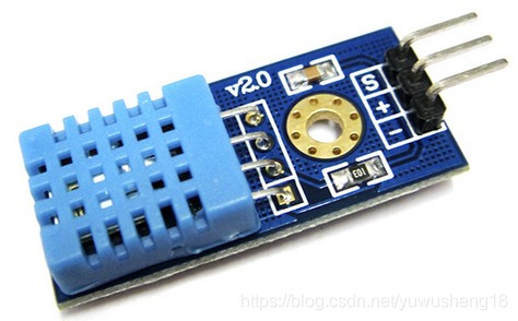

二、DHT11
 DHT11数字温湿度传感器是一款含有已校准数字信号输出的温湿度复合传感器。DHT11   DATA接口是用于与单片机通讯和同步,DHT11一次传输的数据为40位(5个字节),DHT11传输数据时是从高到低传输,这个与DS1302不同,DS1302传输数据是从低位到高位传输。数据格式:8BIT湿度整数数据+8BIT湿度小数数据 +8BIT温度整数数据+8BIT温度小数数据 +8BIT校验和。
其中,8位校验和=8bit湿度整数数据+8bit湿度小数数据+8bi温度整数数据+8bit温度小数数据。
单片机与DHT11通讯过程:
1.单片机发送开始信号。DHT11总线空闲时位高点平,单片机把总线电平拉低,在拉低电平总线要大于18ms。
2.DHT11收到开始信号后发送80us的低电平响应信号。单片机检测总线位低电平,说明DHT11收到开始信号,把总线拉高80us准备准备发送数据。
3.单片机接收数据,每一bit数据都以50us低电平时隙开始,高电平的长短定了数据位是0还是1。数据为“0”:50us的低电平 + 26-28us的高电平
数据为“1”:50us的低电平 + 70us的高电平
4.数据传输完毕,单片机拉低总线50us,总线进入空闲状态。
DHT11不会主动去采集数据,只有当收到单片机发来的开始信号后DHT11开始采集数据,并发送40BIT数据。

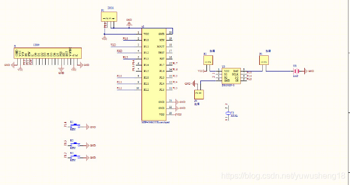

三、原理图

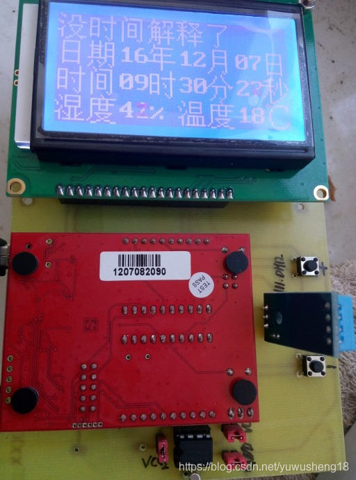

五、实物图:
