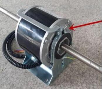

差异电机是不是烧坏办法:
1、电机对地短路,测验办法用摇表一端接地,一端接电机端子,摇测下来绝缘为零。
2、用万用表电阻档,丈量三相电机的相间电阻,假设电阻无穷大,阐明电机绕组烧坏。
电机烧坏查看的办法和进程如下:
第1步:用绝缘电阻摇表查看电机线圈的绝缘电阻是不是大于0.5兆欧,假设大于0.5兆欧,那阐明电机的绝缘功用杰出;
第2步:用万用表电阻档,测验电机的3个绕组的直流电阻是不是相同,假设相同或许3个绕组的直流电阻的巨细误差很小,那阐明3个绕组的线圈之间没有匝间短路的疑问;
第3步:手动盘动电机的转轴,查看有否盘不动,异响等;
第4步:即是空载通电,查看电机的3相电流是不是平衡,电机作业是不是平稳,温升,异响等状况,经过上面4步的查看假设都正常,那这个电机即是好的。
1、万用表测电流,三相不平衡率不大于十%;
2、摇表测绝缘,每相对地、相间均不小于0.5兆;
3、电桥测直流电阻,三相不平衡率不大于2%;即首要用万用表去量电压以及电阻(没摇表的状况下),首要在电机电源侧UVW三相中挑选两相,丈量一下两头电压是不是为380v(高于380V没事)由于电网中有时电压不安稳致使的。顺次丈量UV,VW,UW三相电源。当电源侧丈量完结往后丈量负载端,丈量uv,vw,uw这三相之间的电阻是不是相同或许讲不同不大,假设发现其间有一对电阻违背较大则有或许是电机焚毁了。究竟测其间一相对地的电阻是不是为0,这么就可以差异电机是不是焚毁了。
