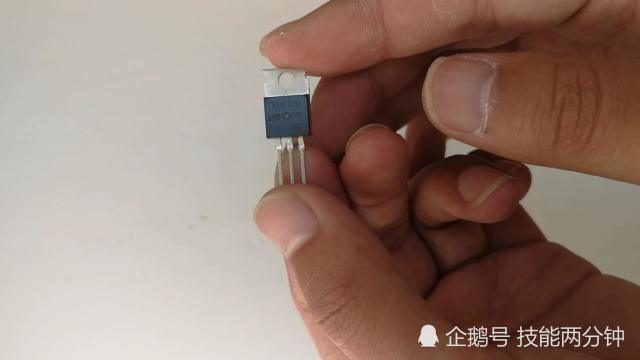

选用管子型号为IRF640,如上图所示,一般在判断好坏的时候先对MOS管放电(三极管就不需要,之所以需要放电是和他的工作原理有关,这里就不多说了),放电的目的就是使G极(栅极)和S极(源极)电位相同,所以,这里放电可以直接在G极和S极之间用导线短接一下就可以了,也可以串接个电阻。

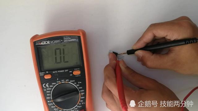

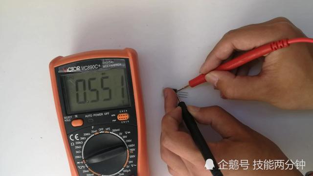

怎么测呢?可以看下下面两张图的测量结果,当把红表笔放在S极上,黑表笔放在D极上,这个反向寄生二极管是能够导通的,所以可以测出来这个导通压降,一般在0.5 V左右;如果把红表笔放在D极,黑表笔放在S极,这个反向寄生二极管是截止的,所以在万用表上会看到O L字样。

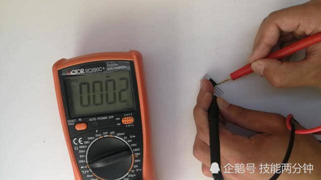

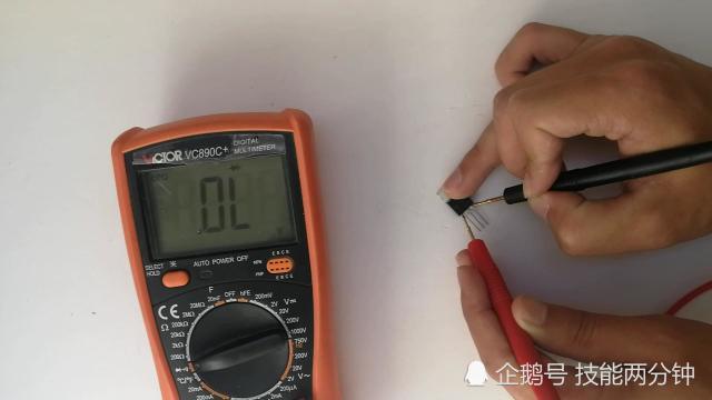

到这我们才测量两个管脚是正常的,还有一个G极,这里需要先对G极充下电,用万用表的二极管档就可以,把红表笔放在G极,黑表笔放在S极,这个充电过程很快,在万用表上是看不到这个变化过程,所以一直看到O L字样,充完电后再去测量一下D极和S极之间,还是截止的吗?
从下图可以很清楚的看到,这时候D极和S极之间的压降接近于0,换句话说此时的MOS管导通了,从这里也能感受出来MOS管的导通压降是很低的(同样放大倍数的电路,他比用三极管做出来的效率要高,三极管放大状态的导通压降一般大于等于0.3 V)。
其实不光D极和S极之间的压降很低,S极和D极之间的导通压降也很低,可以参考下图中的测量结果,从这也可以看出来,MOS管导通后,这个反向寄生二极管消失了,如果此时再次给G极放电,你会发现这个反向寄生二极管又回来了。
