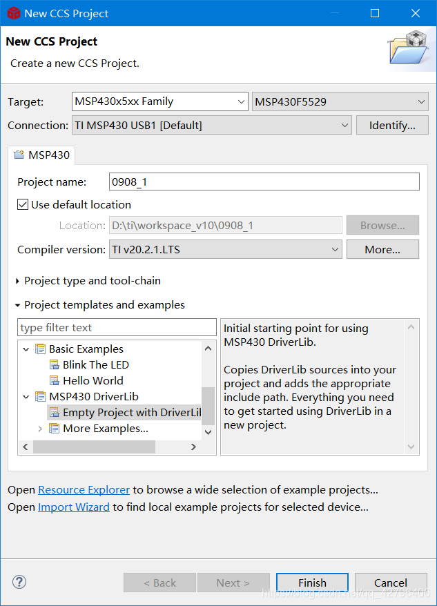

和别的编译器一样找到新建Project的地方File>New>CCS Project
在Project name里面填工程名,工程目录应该是安装CCS的时候选好的,当然你也可以自己修改。
注意的是下面的Projects template and examples里面要选中MSP430DriverLib里面的Empty projects with DriverLib。

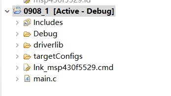

这样工程就新建好了,默认会打开里面的main.c

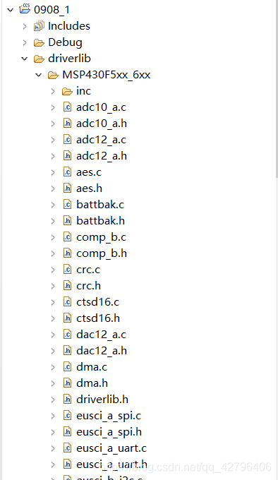

在工程的目录里面可以直接找到相关库函数.c和.h文件
直接展开gpio.h下面可以看到相关的宏定义和库函数函数名
在这里面可以看到GPIO相关的库函数,双击可以看到头文件有相关函数的使用方法,可以配置IO为输入或者输出模式,并且可以打开IO的上拉或者下拉电阻。这里要注意IO使用前要进行初始化,要使用相关IO的复用功能要提前调用带setAsPeripheral关键词的函数。

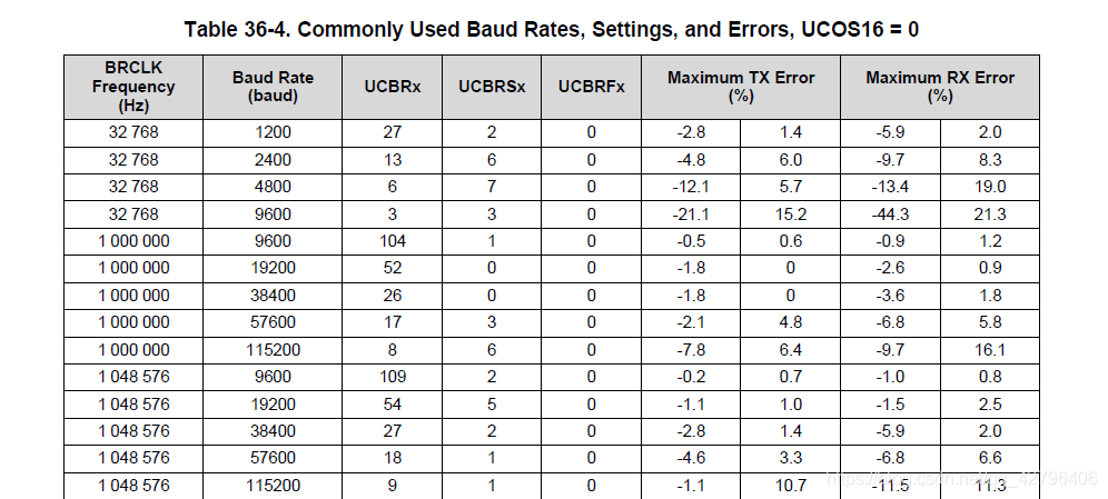

关于波特率的初始化,这里官方提供了表格(Uesr’s Guide的952到955页),可以简单的对常见波特率进行设置,表格按照UCOS16的值分了两个表格。
串口初始化(这里按照习惯配置波特率为115200):

里面的clockPrescalar、firstModReg、secondModReg对应的就是UCBRx、UCBRSx和UCBRFx。
如果UCOS16 = 0,设置
param.overSampling = USCI_A_UART_LOW_FREQUENCY_BAUDRATE_GENERATION;
如果UCOS16 = 1,设置
param.overSampling = USCI_A_UART_OVERSAMPLING_BAUDRATE_GENERATION

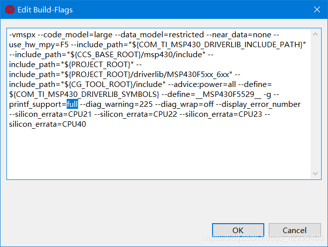

当然如果想让sprinf()里面能够打印float或者long型数据时,还要在Project>Properties>Build>MSP430 Complier>Edit Flags…里面将printf_support=minimal改为printf_support=full才能使用完整的printf功能。
