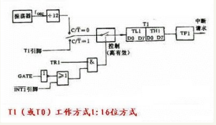

2、工作方式1:
16位方式。与工作方式0基本相同,区别仅在于工作方式1的计数器TL1和TH1组成16位计数器,从而比工作方式0有更宽的定时/计数范围。工作方式1的结构见下图。

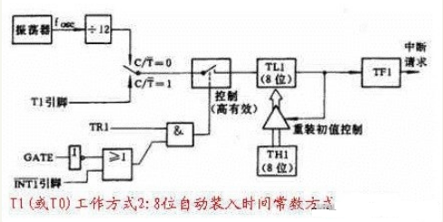

3、工作方式2
8位自动装入时间常数方式。由TLl构成8位计数器,THl仅用来存放时间常数。启动T1前,TLl和THl装入相同的时间常数,当TL1计满后,除定时器回零标志TFl置位,具有向CPU请求中断的条件外,THl中的时间常数还会自动地装入TLl,并重新开始定时或计数。所以,工作方式2是一种自动装入时间常数的8位计数器方式。由于这种方式不需要指令重装时间常数,因而操作方便,在允许的条件下,应尽量使用这种工作方式。当然,这种方式的定时/计数范围要小于方式0和方式1。工作方式2的结构见下图.

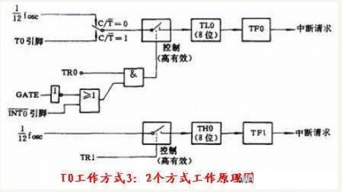

4、工作方式3
2个8位方式。工作方式3只适用于定时器0。如果使定时器1为工作方式3,则定时器1将处于关闭状态。
当T0为工作方式3时,THo和TL0分成2个独立的8位计数器。其中,TL0既可用作定时器,又可用作计数器,并使用原T0的所有控制位及其定时器回零标志和中断源。TH0只能用作定时器,并使用T1的控制位TRl、回零标志TFl和中断源,见下图。
通常情况下,T0不运行于工作方式3,只有在T1处于工作方式2,并不要求中断的条件下才可能使用。这时,T1往往用作串行口波特率发生器(见1.4),TH0用作定时器,TL0作为定时器或计数器。所以,方式3是为了使单片机有1个独立的定时器/计数器、1个定时器以及1个串行口波特率发生器的应用场合而特地提供的。这时,可把定时器l用于工作方式2,把定时器0用于工作方式3。
下才可能使用。这时,T1往往用作串行口波特率发生器,TH0用作定时器,TL0作为定时器或计数器。所以,方式3是为了使单片机有1个独立的定时器/计数器、1个定时器以及1个串行口波特率发生器的应用场合而特地提供的。这时,可把定时器l用于工作方式2,把定时器0用于工作方式3。

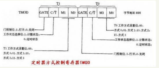

1、定时器方式控制寄存器TMOD
TMOD在特殊功能寄存器中,字节地址为89H,无位地址。TMOD的格式如下图年示。
由图可见,TMOD的高4位用于T1,低4使用于T0,4种符号的含义如下:
GATE:门控制位。其作用见图1.6。GATE和软件控制位TR、外部引脚信号INT的状态,共同控制定时器/计数器的打开或关闭。
C/T:定时器/计数器选择位。C/T=1,为计数器方式;C/T=0,为定时器方式。
M1M0:工作方式选择位,定时器/计数器的4种工作方式由M1M0设定。
M1M0=00:工作方式0(13位方式)。
M1M0=01:工作方式1(16位方式)。
M1M0=10:工作方式2(8位自动装入时间常数方式)。
MlM0=11:工作方式3(2个8位方式--仅对T0)。

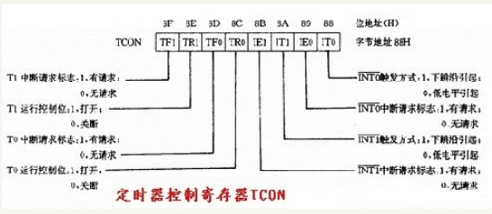

2.定时器控制寄存器--TCON
TCON在特殊功能寄存器中,字节地址为88H,位地址(由低位到高位)为88H一8FH,由于有位地址,十分便于进行位操作。
TCON的格式如下图所示。其中,TFl,TRl,TF0和TR0位用于定时器/计数器;IEl,ITl,IEo和IT0位用于中断系统。
TFl,TRl用于定时器T1;TF0,TR0用于定时器T0。两组符号有相同的含义。
TF:定时器/计数器中断请求标志位。当定时器计满回零时,TF=1,并可申请中断;当CPU响应中断并进入中断服务程序后,TF自动清零。如对TF查询,定时器回零后,要用指令将TF清零。
TR:定时器/计数器开闭控制位。
IEl,ITl用于外部中断1(1NTl);IE0,IT0用于外部中断0(1NT0)。两组符号的含义相同。
IT:下跳沿/低电平引起外部中断请求的选择位。IT=1,由下跳沿引起;IT=0,由低电平引起。
IE:外部中断的中断申请标志。IE=0,表明无外部中断请求;IE=1,表明有外部中断请求。当有外部中断请求时,IE自动为1,单片机CPU响应此中断后,IE自动清零。
