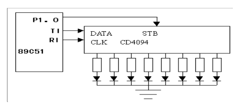

1.串口方式0应用编程8051单片机串行口方式0为移位寄存器方式,外接一个串入并出的移位寄存器,就可以扩展一个并行口。
例:用8051串行口外接CD4094扩展8位并行输出口,如图所示,8位并行口的各位都接一个发光二极管,要求发光管呈流水灯状态。串行口方式0的数据传送可采用中断方式,也可采用查询方式,无论哪种方式,都要借助于TI或RI标志。串行发送时,可以靠TI置位(发完一帧数据后)引起中断申请,在中断服务程序中发送下一帧数据,或者通过查询TI的状态,只要TI为0就继续查询,TI为1就结束查询,发送下一帧数据。在串行接收时,则由RI引起中断或对RI查询来确定何时接收下一帧数据。无论采用什么方式,在开始通讯之前,都要先对控制寄存器SCON进行初始化。在方式0中将,将00H送SCON就可以了。
ORG2000H
START:MOVSCON,#00H;置串行口工作方式0
MOVA,#80H;最高位灯先亮
CLRP1.0;关闭并行输出(避象传输过程中,各LED的"暗红"现象)
OUT0:MOVSBUF,A;开始串行输出
OUT1:JNBTI,OUT1;输出完否
CLRTI;完了,清TI标志,以备下次发送
SETBP1.0;打开并行口输出
ACALLDELAY;延时一段时间
RRA;循环右移
CLRP1.0;关闭并行输出
JMPOUT0;循环
说明:DELAY延时子程序可以用前面我们讲P1口流水灯时用的延时子程序,这里就不给出了。
