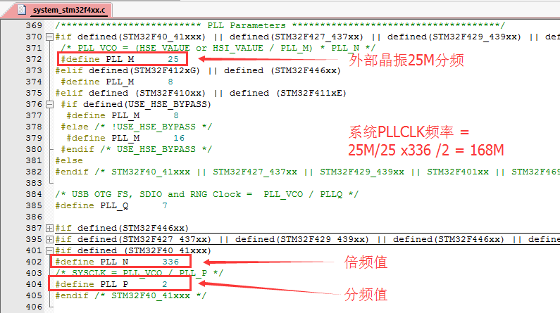

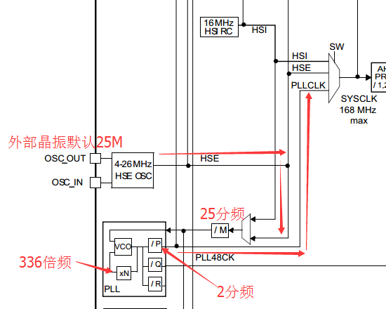

1.倍频参数
结合上面时钟树和源代码可以看得出来,系统时钟PLLCLK的计算主要是配置PLL_M、PLL_N、PLL_P这三个参数,最后168M是通过分频、倍频得出来的。

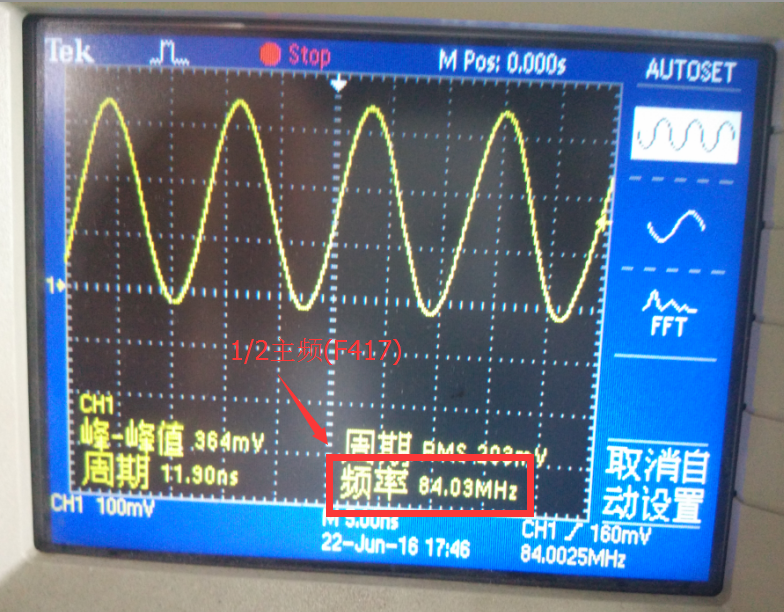

2.验证时钟频率
对于STM32芯片来说,验证系统时钟最终运行多大的速度,最准确的验证方法的用示波器测试它的系统时钟。

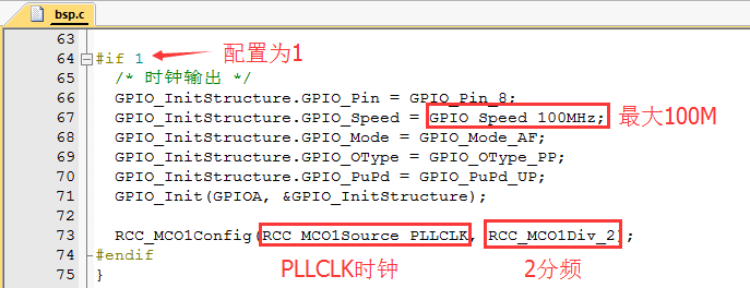

这里描述一下怎样用示波器来测试系统时钟。其实很简单,就是在软件代码里面配置时钟输出(这里可以输出多种类型的时钟HSE、HSI、PLLCLK等),根据代码配置不同,相应输出的时钟就不同。请看源代码:
我提供的代码里面就有这一选项,将定义配置为1,就打开了这个功能。时钟输出的参数有两个,时钟源,分频值。注意:这里的最大输出时钟是100M,所以PLLCLK时钟分频之后才能输出,不然你用示波器检测不到波形(我测试过了)。
最后输出的波形如图:
