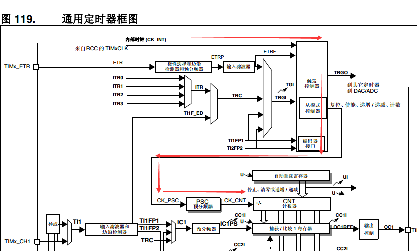

Ⅲ、TIM计数原理描述
定时器可以简单的理解为:由计数时钟(系统时钟或外部时钟)一个一个计数,直到计数至我们设定的值,这个时候产生一个事件,告诉我们计数到了。
上面简单的描述懂了之后就是需要理解它们每一步骤的细节,比如:提供的时钟频率是多少、分频是多少等。
基本TIM框图:
通用TIM框图:
上面两图截取“STM32F4x5、x7参考手册”建议下载手册参看。
从上面两个TIM框图可以看得出来,通用TIM是包含了基本TIM的功能。也可以说基本定时器是定时器最基本的计数部分,我们该文主要就是围绕这部分来讲述,后续会其他更通用、高级的功能给大家讲述。
重要的几个参数(信息):
1.CK_INT时钟:一般由RCC提供(注意:其频率大部分都是系统时钟的一半,在程序中有一个除2的部分,详情请见RCC部分)。
2.CK_PSC时钟预分频:也就是对CK_INT分频。这个值范围:0 - 65535范围都可以,最好能被CK_INT除尽,这样才方便计算时钟。
3.ARR重载值:这个值相当于是我们设定需要计数的值,也就是说计数到这个设定值就会产生一个事件。
综上: CK_INT和CK_PSC确定计数的时钟频率(1秒计多少数), ARR是设定的计数值。最基本的延时(或定时)就由以上三个参数计算而来。

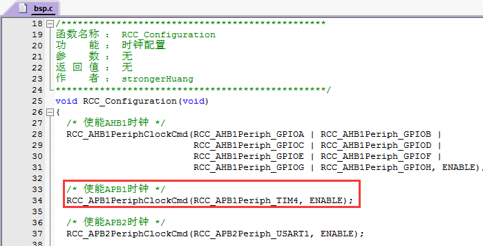

1.RCC时钟
该函数位于bsp.c文件下面;
重点注意:
A.外设RCC时钟的配置要在其外设初始化的前面;
B.匹配对应时钟。
比如:RCC_APB2外设不要配置在RCC_APB1时钟里面
【如:RCC_APB1PeriphClockCmd(RCC_APB2Periph_USART1, ENABLE);这样能编译通过,但这是错误的代码】

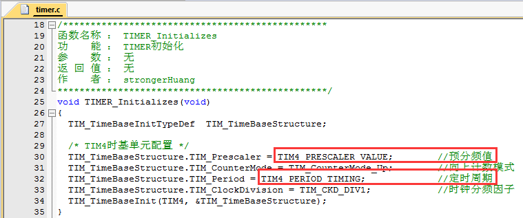

2.TIM配置
该函数位于timer.c文件下面;
该函数就是配置定时器基本计数的函数;
配置为1us的基准:
A.1秒钟计数42M次个脉冲
“TIM基本延时”实例工程中:CK_INT = 84M时钟(SystemCoreClock/2)
“TIM基本延时”实例工程:CK_PSC = 84M/42M - 1 = 1  即2分频;
至于为什么要减1?
初学者可以理解为CK_PSC = 0”时不分频(即1分频);“CK_PSC = 1”时为2分频。
#define TIM4_COUNTER_CLOCK        42000000
#define TIM4_PRESCALER_VALUE      (SystemCoreClock/2/TIM4_COUNTER_CLOCK - 1)
B.1秒钟计数1M次个周期
#define TIM4_PERIOD_TIMING    (42 - 1)
即ARR重载值;
由上面“A”得出“1秒钟计数42M次个脉冲”,则记满42个脉冲数需要1us(也就是1秒钟计数1M次个周期)。

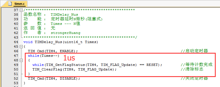

3.us(微妙)延时函数
该函数位于timer.c文件下面;
上图一个while循环就是1us的时间;上面的一些工作就是配置定时器工作一个周期的时间为1us,这里延时N微妙就应该很好理解了; 其实还有一个函数延时N毫秒,很简单,不描述。

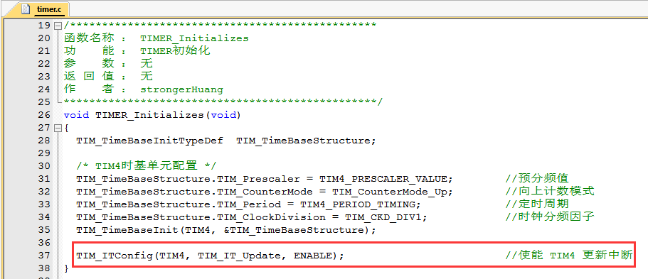

Ⅴ、定时中断(拓展)
“定时中断”功能是基于前面基础上进行了一个拓展,增加了计数周期就中断的功能。
笔者单独提供了一个实例:定时1ms中断一次(两工程区别在于时间不是1us, 1us中断一次时间太短);
在软件上主要就是增加开启TIM中断、配置NVIC、添加TIM中断函数;
1.使能TIM中断
该函数位于(定时中断工程)timer.c文件下面;
功能:使能TIM中断。

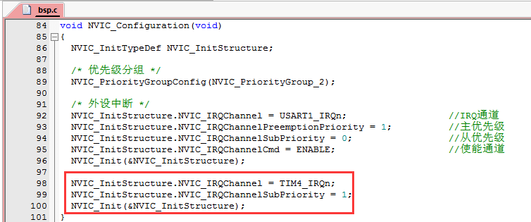

2.配置NVIC中断控制器
该函数位于(定时中断工程)bsp.c文件下面;
功能:配置TIM中断控制。

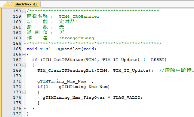

3.中断函数
该函数位于(定时中断工程)stm32f4xx_it.c文件下面;
功能:定时周期到进入该中断函数。其中有一个计数减,相当于我们延时工程中while延时N的值;
