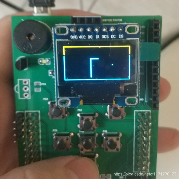

做了一块MSP430 F5529转接板看起来漂亮一点,没有就直接用杜邦线接线。

1、
贪吃蛇游戏 OLED
功能:贪吃蛇游戏;可以上下左右;计算分数;20分一个档次提升贪吃蛇速度;
2、
最终效果:
在这里插入图片描述
在这里插入图片描述

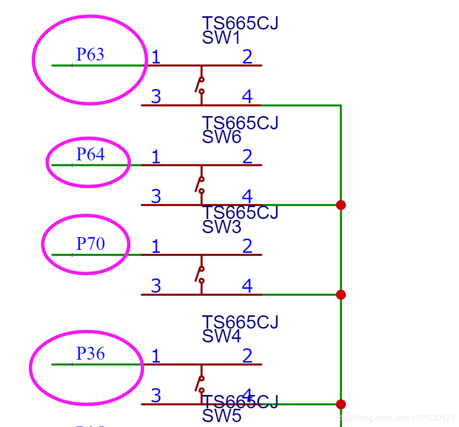

硬件:OLED和4个按
OLED接线
//            |             P3.1|<- Data In (UCB0SOMI)
//            |    F5       P3.0|-> Data Out (UCB0SIMO)   --D1(OLED)
//            |             P3.2|-> Serial Clock Out (UCB0CLK)  --D0(OLED)
//            |             P2.0|->RES(OLED)
//            |             P2.2|->DC(OLED)
//            |             P8.1|->CS(OLED)
    P6DIR &= ~( BIT3);
    P6OUT |= ( BIT3);
    P6REN |= ( BIT3);
    P6DIR &= ~( BIT4);
    P6OUT |= ( BIT4);
    P6REN |= ( BIT4);
    P7DIR &= ~( BIT0);
    P7OUT |= ( BIT0);
    P7REN |= ( BIT0);
    P3DIR &= ~( BIT6);
    P3OUT |= ( BIT6);
    P3REN |= ( BIT6);
