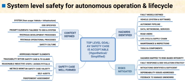

ADS框架包括哪些内容?
NHTSA的ADS ANPRM是一份复杂的文件,包含了监管约束、技术细节、过去有效和无效的观点,以及大量关于如何影响ADS框架和未来FMVSS监管的讨论。NHTSA非常关注技术进步和未来创新的影响。
下一个图是NHTSA ADS安全框架所包含内容。NHTSA依靠ADS行业的研究和专业知识。图的左侧列出了NHTSA的主要活动(黑色),右侧显示了ADS行业的贡献(蓝色)。中间的红色方块是未来ADS安全框架。
上图中的区块对应于NHTSA在ANPRM文件中的主要内容。基本上有两个主要部分:ADS框架的技术和ADS执行和监督的管理机制。这两个类别中有几个类别如上图所示:
NHTSA工程测量:先前的研究和报告
ADS行业工程测量:核心自主技术
ADS行业工程测量:建议ADS框架
ADS行业流程测量
行政机制:调节机制
管理机制:ADS行业自愿性机制
NHTSA希望获得ADS行业的意见,并提出了25个问题征求意见。

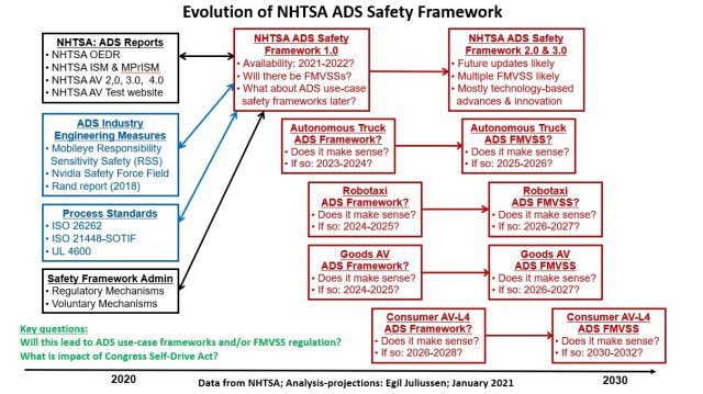

NHTSA ADS安全框架的演变
下图是对NHTSA的ADS框架的一些预测。红色表示对未来的预测。红色方块和绿色方块中列出了一些问题。
最大的问题是,在关键的ADS用例(如自动卡车、机器人出租车、商品ADS和最终的消费者ADS)中是否需要ADS框架。以及这些用例的ADS框架是否会在FMVSS法规中演变。
综上所述,本人认为NHTSA在艰难的环境下,正在努力研究和提出ADS安全框架。不久我们将会看到成果。
