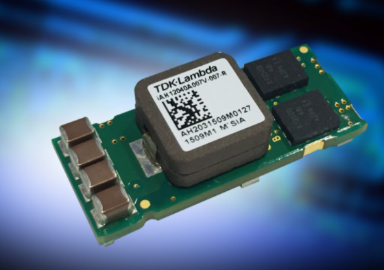

这款效率为96%的40A负载点(PoL)非隔离式板装DC/DC转换器尺寸为33mm x 13.5mm x 10.2mm。(图片:TDK)
效率通常是DC/DC转换器最重要的规格,它对系统设计的许多方面都具有重大影响。即使在高效率的设计中,效率的提高也会产生重大影响。效率为95%的设计热损耗为5%,效率为80%的DC/DC转换器热损耗为20%,相差四倍。这种差异会影响系统设计的许多方面:

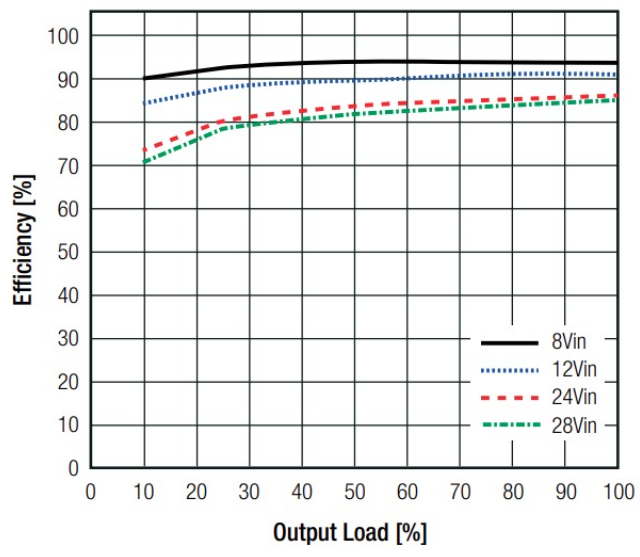

5V DC/1A输出的DC / DC转换器在各种输入电压下的效率曲线。图片:RECOM
效率可以通过多种方式体现,例如在各种输入电压电平,各种输出功率电平等情况下的典型值(非常常见),保证的最小值。并且,在所考虑的范围内,效率通常不是平坦的。对于输出功率与效率的关系,重要的是要考虑效率曲线的形状,并将其与系统的预期运行状态相匹配,以在实际运行条件下最大化效率。

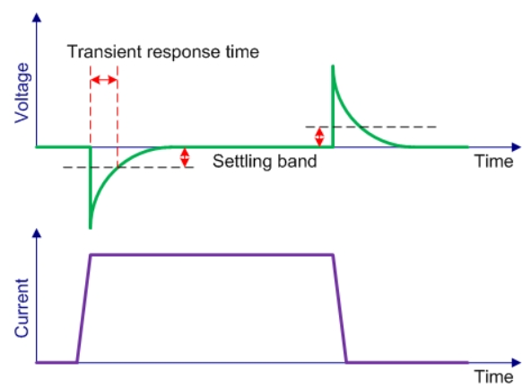

动态调节
对于许多系统,动态调节比静态电压调节更为关键。在指定动态调节时,有必要对负载的绝对变化,变化率,“恢复”的定义以及达到恢复的时间进行量化。例如:“负载变化为25%至75%,dI/dt为0.1A/µs,最大偏差为3%,并在200ms内恢复到设定值的1%。”输出电压将在电流增加时减小,而在电流减小时增加。
image.png?imageView2/2/w/550
输出电压动态调节,显示瞬态响应偏差和恢复时间。(图片:Keysight Technologies)
动态响应既是系统设计的考虑因素,也是电源设计的考虑因素。配电网络的阻抗和去耦设计对动态调节具有重大影响。对于板上安装的DC/DC转换器,为FPGA和微处理器等大型数字IC供电时,动态调节尤其重要。

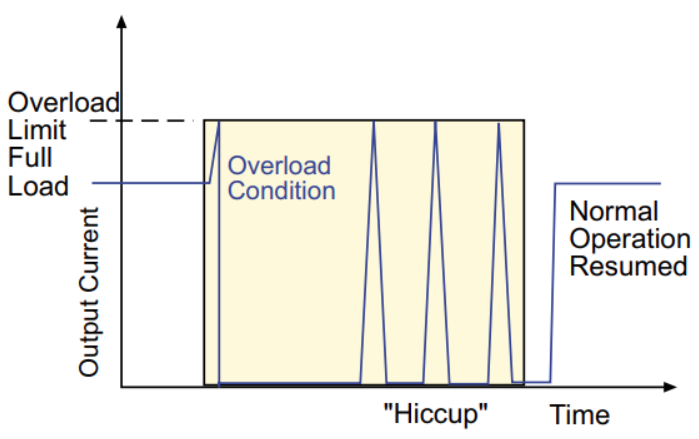

过流保护旨在保护转换器免受系统故障(例如短路)的影响。有三种常见的方法来实现限流保护,最大限流,折返限流和打嗝限流。在最大电流限制中,负载电流被限制在不超过最大值的范围内。当达到该值时,输出电压下降。在电流限制阶段,DC / DC转换器中的功耗通常比正常操作中的功耗高。折返电流限制可在检测到故障时降低输出电流。与最大电流限制相比,这可以实现较低的最大功耗。但是,折返电流限制可能会在启动时提供较少的电流。结果,如果启动期间的负载电流大于折返电流极限支持的值,则输出的上升速度会变慢,否则转换器可能无法启动。
当电流检测电路在打嗝电流限制中发现过电流情况时,DC/DC转换器将关闭一段时间,然后尝试再次启动。如果消除了过载条件,转换器将启动并正常运行;否则,控制器将认为是另一种过电流情况并关闭,重复该循环。打嗝操作消除了其他两种过流保护方法的缺点。但是,由于需要定时电路,因此更加复杂。
打嗝电流限制比最大电流限制或折返电流限制更为复杂。带有打ic保护功能的转换器每次尝试重新启动时都会发出“滴答”声。图片:RECOM
